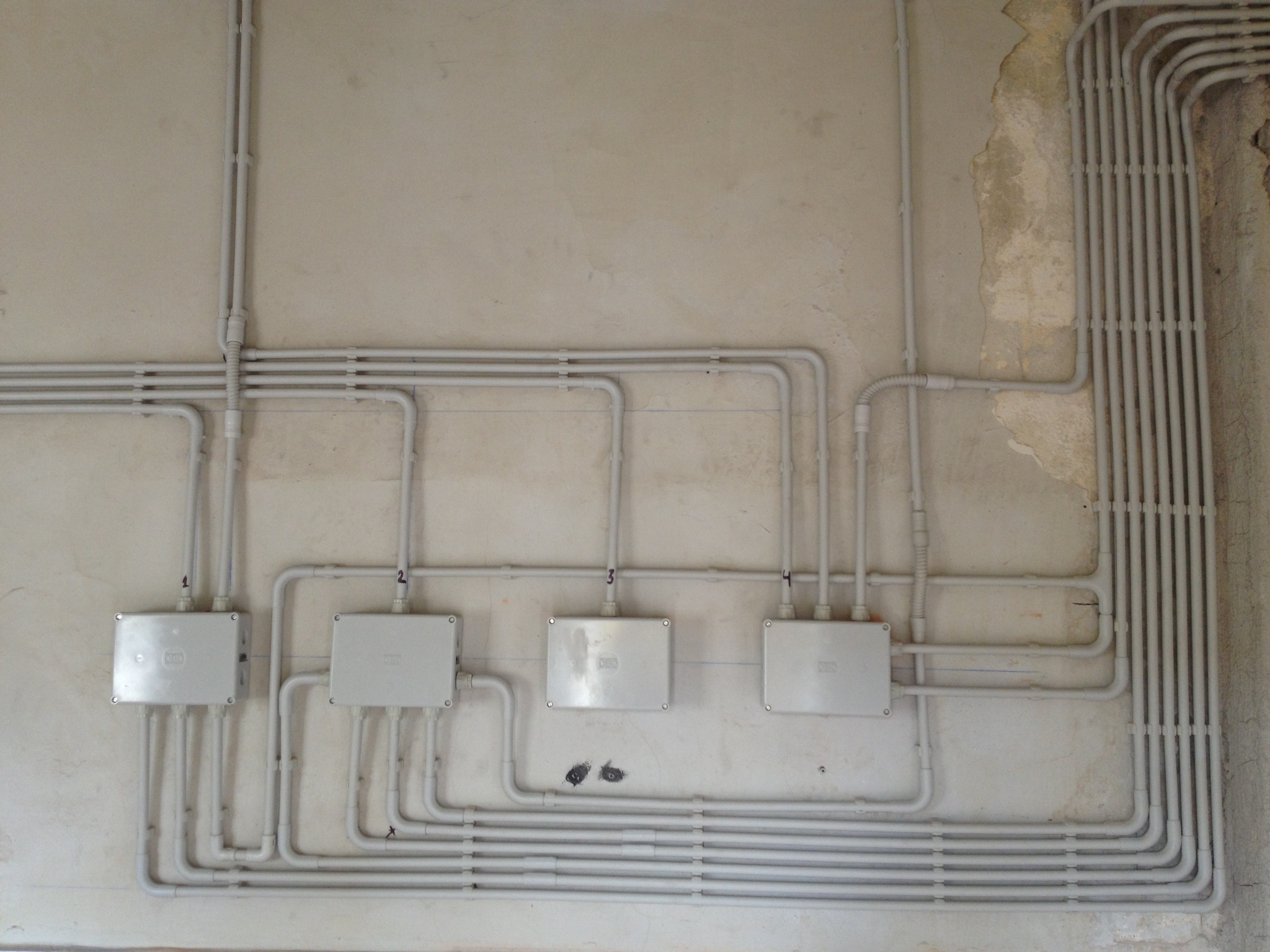

Защото са меки и се гънат, най-малкото стои грозно :) да има за външен монтаж но аз ги използвам само където е абсолютно необходимо, като на снимката, ако се наложи да се кръстосат тръби и разни такива.
Имай в предвид че да теглиш кабел в гофрирана след като е положена, особено такива външна е голямо наказание, а ПВ-А1 и то 6 , направо забравяш. Това с колената не е никакъв проблем, правиш си всичко, пускаш кабелите, и так тогава слагаш колената, затова писах задължително разглобяеми, ама тия техните са такива.
