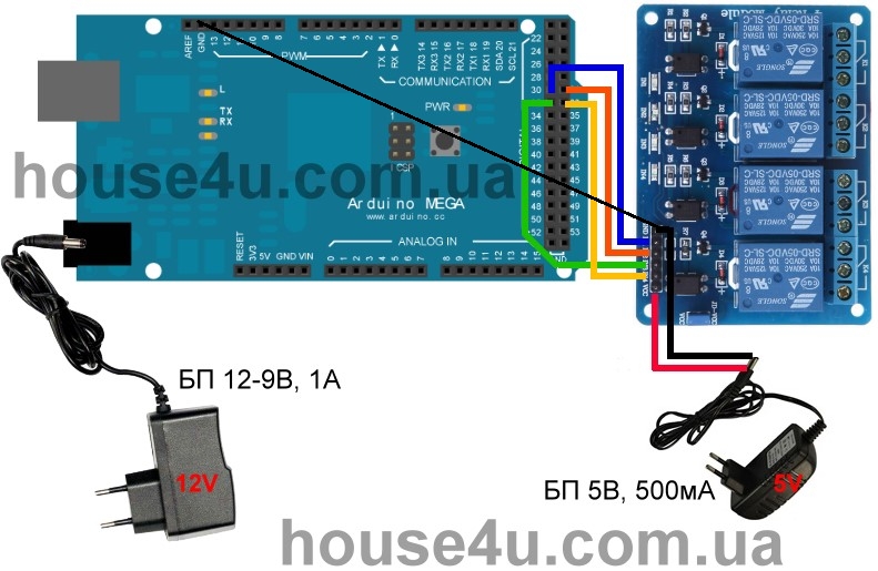

Сглобих едни диференциален термостат с помощта на ардуйно, по инструкция на 1 украйнец.
/по точно 1 приятел ми го сглоби :)/
Релето е с 4 контакта.
Така до тук добре, но релето не се отпушва.
Релето се захранва отделно с 5v адаптер.
Диодите на релето светят много слабо, ако включа ардуйното с usb към компютъра лампичките на релето светят силно .
Реално релето получава сигнал да включи ,но не се чува щракане само леко жужене като искри.

Ами нито едно от четирите релета не щрака. В софтуера съм сигурен и в свързването. Релето е проверено на късо и тогава си щрака. Май остава само несъвместимост на на ардуйното и софтуера спрямо релейната платка. Поне според човека който ми го сглоби,а той си разбира от работата и е направил сглобката на термостата много добре. С моите скромни знания успях да проверя връзката на ардуйното до релето и всичко е както е описано на снимката. 1 към 1. Писах и на руснака който поддръжа проекта ,но засега нямам отговор.

Като гледам какво е надраскал няма маса, подава само 4 управляващи сигнала. Маса/GND/ от релетата трябва да отива към маса на ардуиното.

В този случай, трябва да обединя GDN на релето с това от адаптера и ардуйното така ли ?
v2.jpg [ 206.04 KiB | Прегледано 7036 пъти ]

Теоретически и 2-рият адаптор на 5В е излишен, ако включиш надписаният на рейката към релетата VCC към 5V на дуиното. И я свържи масата към тази до него, Че която си я свързал е за аналоговата част и ако мериш аналогови стойности, можеш да имаш смущения. В случая с тазо платка не разбрах защо са й оптроните?

Прав си принципно, че е излишен вторият адаптер, но трябва да провери какъв му е регулатора за 5В на първата платка и колко ток може да дава, да не вземе да клекне като се включат и четирите релета.
Оптроните са, защото ползва готова платка с релета, иначе в конкретния случай не виждам да има нужда от тях.

На снимката се вижда жъмперче VDC <-> JD-VDC ?
Второто захранване май трябва да го върже на JD-VDC или там каквото е означено .
И от Ардуиното 5v към VDC .
Релето сработва при логическа 0 ?
