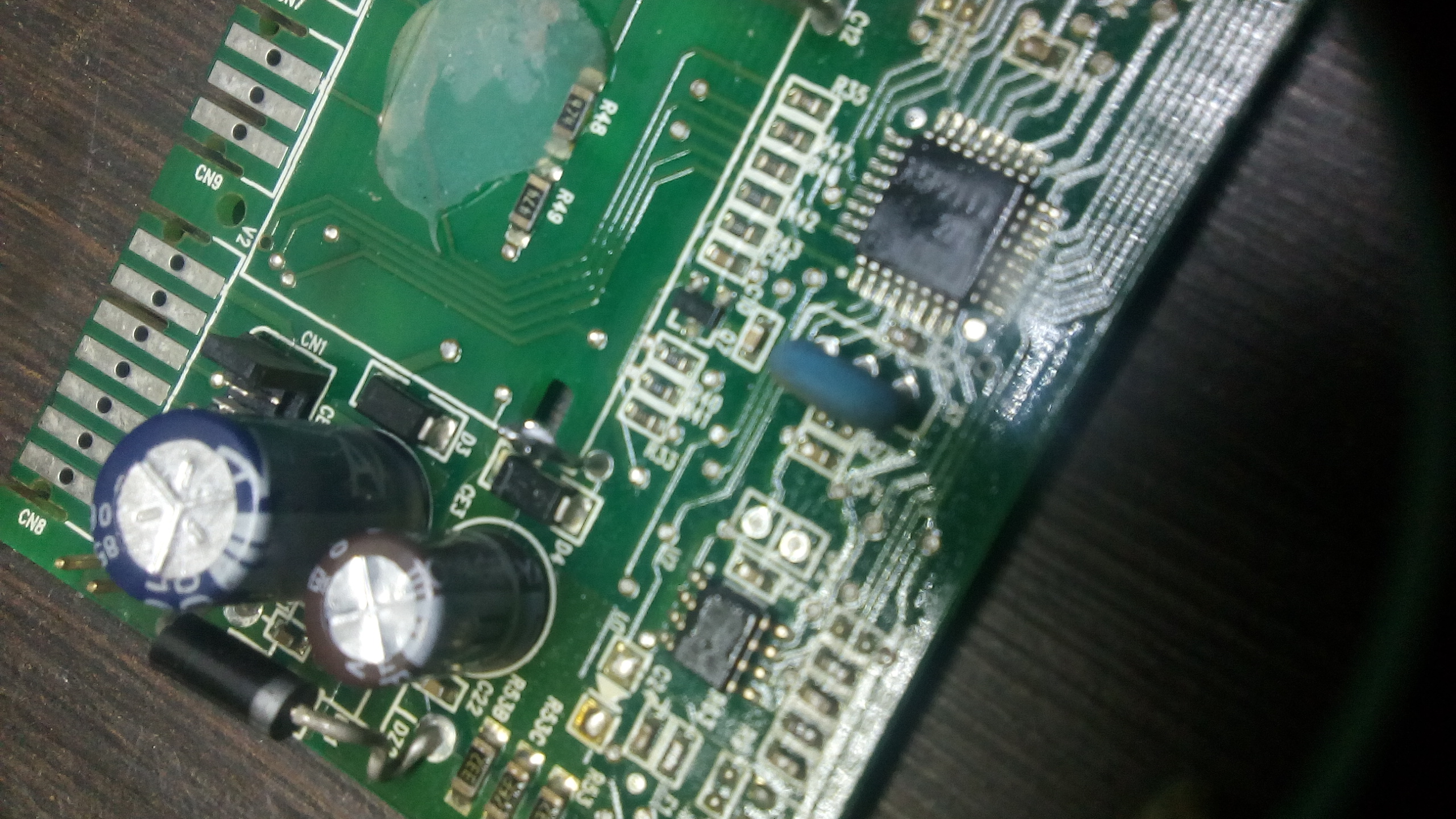

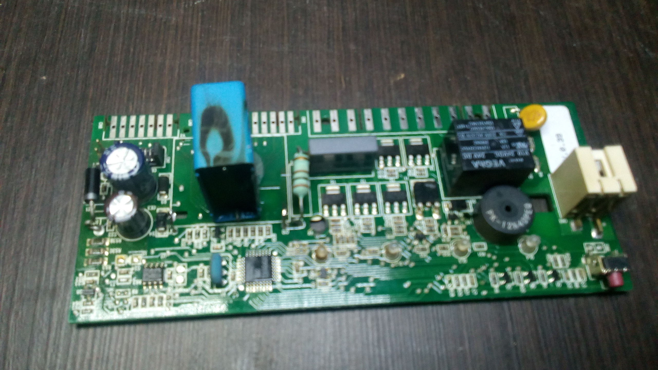

Резистора го мерих с мултицета, 100 ома е под напрежение ли прекъсва. След С1 има 16 волта променлив ток. Ся ще се опитам да извадя повечко от схемата, много е нагъчкано и двуслойно. То хубаво външно захранване да пробвам, но колко са отрицателните волтове, пък и минуса е директно в контаката, трябва да ползвам трансформаторно захранване май. Може ли електролитите да са дали фира и да товарят, имах такава случка със скапан кондер. Нищо не си личи да се пекло по платката.
Сря Фев 13, 2019 11:11 pm
Мнения: 2780
Мнение Re: Малко помощ за захранване.

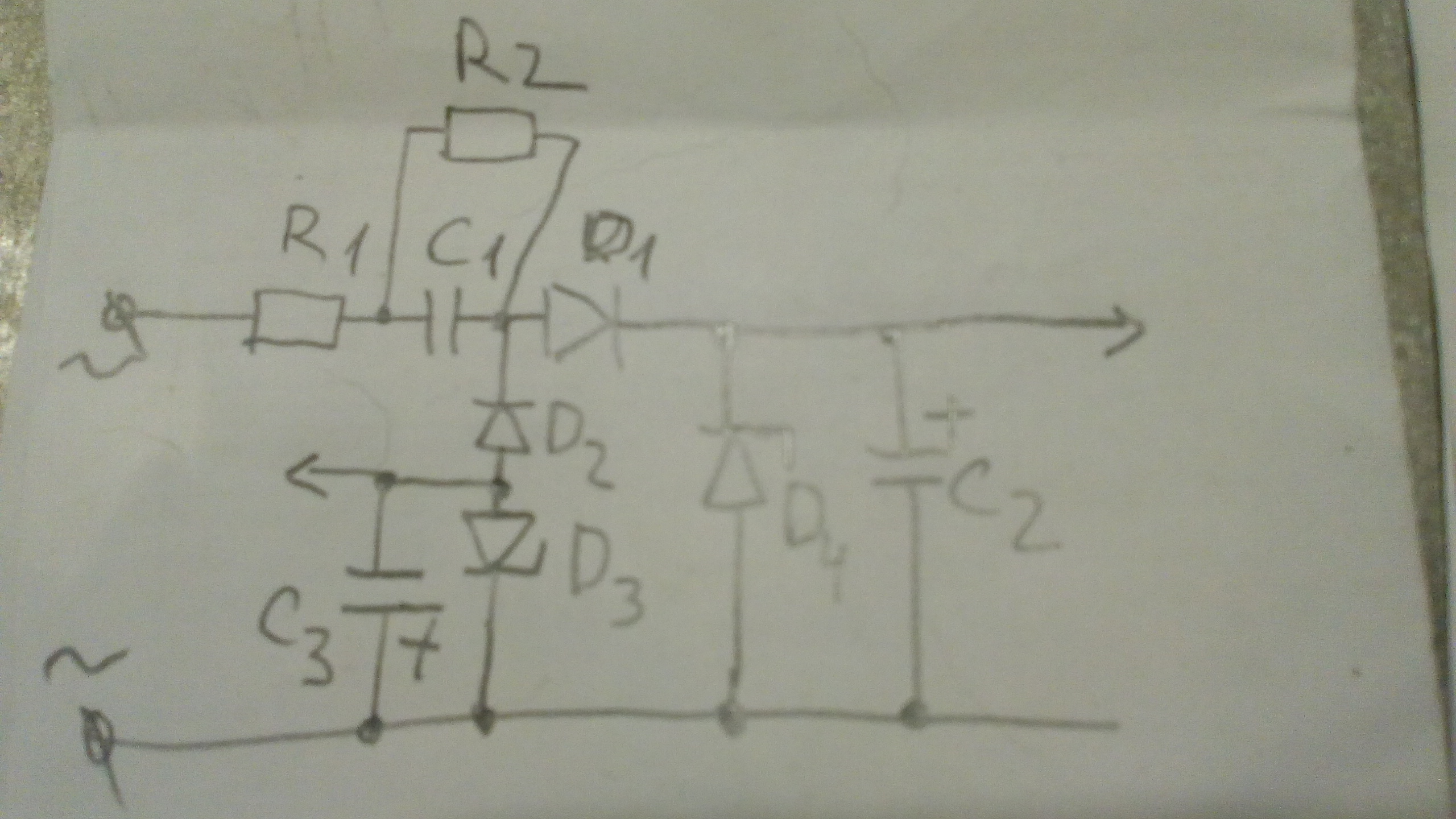

Схемата е на ръка но пак става.
R1 100ома, R2 smd 474 2бр последователно, С1 1.5 микро, С2 220/35, С3 1000/16 С2 и С3 са шунтирани с някъв много дребен SMD кондер, D1, D2 SMD не мога да ги разчета, D4 1N55359B, D3 SMD може и да пише нещо но е от към платката.

Аз не виждам логика в свързването на ценера и Д4 - има грешка в схемата!
Чет Фев 14, 2019 10:11 am
Мнения: 1750
Wise написа:
Има логика, ценерът ограничава напрежението върху С3. Същото, каквото прави D4 с C2, oбърни посоката на D3 и D2 и ще получиш същото като D1 и D4. Идеята на тази верига е да получи отрицателно напрежение.
Чет Фев 14, 2019 10:58 am
Мнения: 1694
Няма грешка, ценерите са D3 и D4. Това си е схема за получаване на двуполярно захранване с малка мощност от мрежовото напрежение.
Ако се откачат товарите от плюс и минус /т.е. на празен ход/, кондензаторите С2 и С3 трябва да се заредят с
напреженията на ценерите Д3 и Д4 /ако всичко е наред/. Кондензаторът С1 трябва да е за поне за 350-400 волта.
Иначе може и да пробие. Все пак мрежовото напрежение е 220V х 1,41 = 310V амплитуда.
