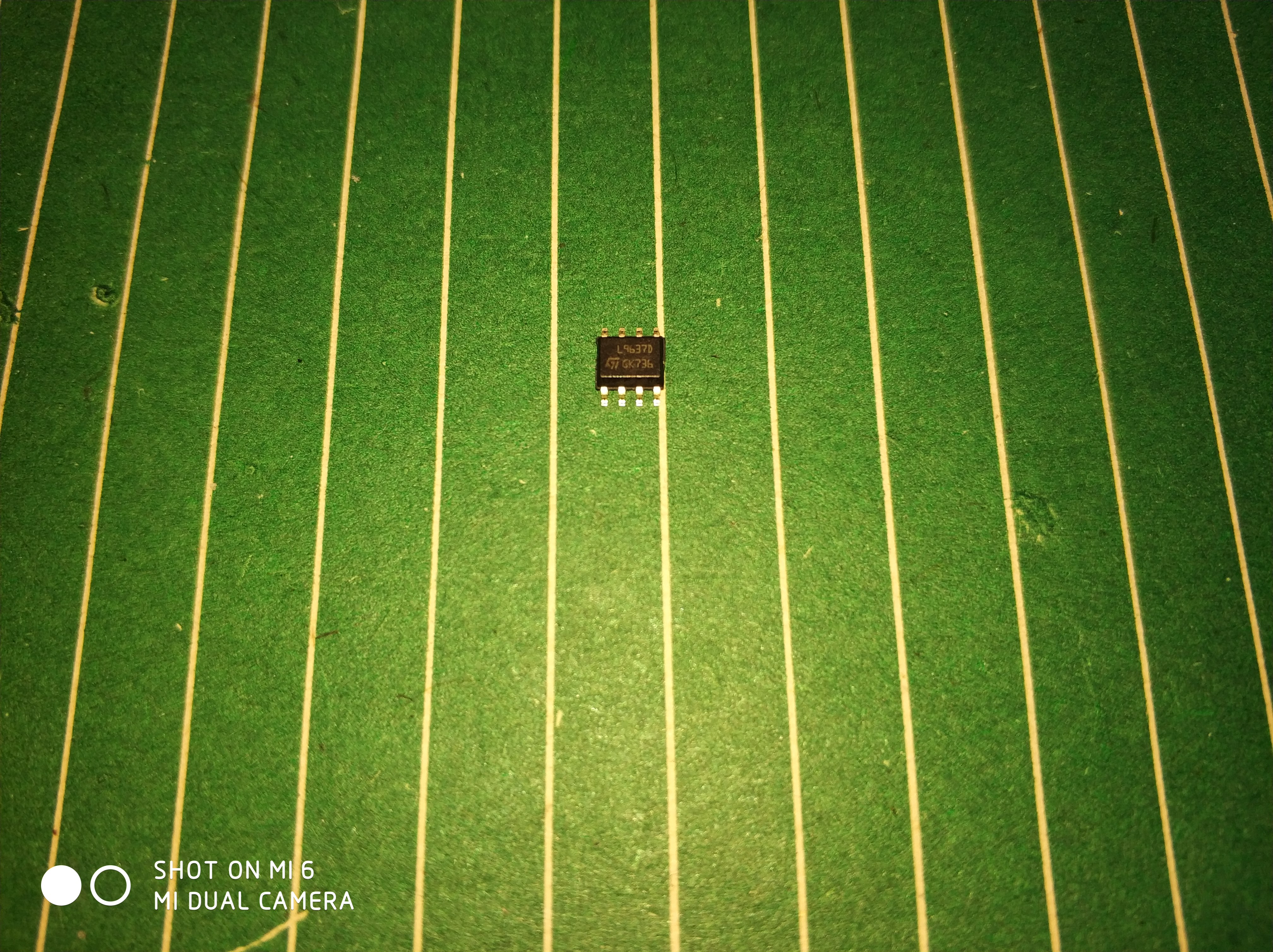

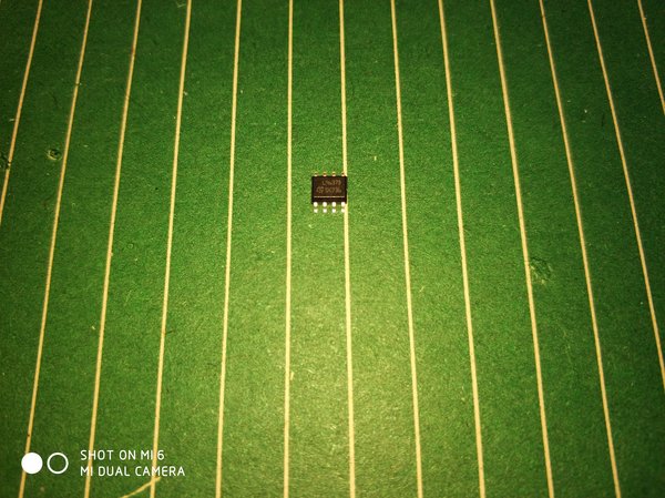

Здравейте, имам един въпрос като абсолютен лаик, но по-добре човек да попита. Та въпроса ми е как да разбера на този чип (l9637d, корпус - so8) от къде на къде му се броят изходите. Благодаря предварително.

Мнение Re: Въпрос относно l9637d
по-далечна снимка не можа ли да направиш?
в чаршафа, стр. 13, без колебание се определят номерата на краката.
освен, че корпуса е 'еко', какво друго те смущава?
Извинявам се за далечната снимка, но телефона от по-близо не може :) (не се чете). Въпроса ми е че чипа няма никъде белег (или аз не знам къде да гледам) от където да започнем да го броим и като разгледах теми с направени у/ва ми се вижда, че както съм го поставил на снимката (тоест да се четат надписите) започваме горе от ляво надясно от пин 8 към 7 и тн.

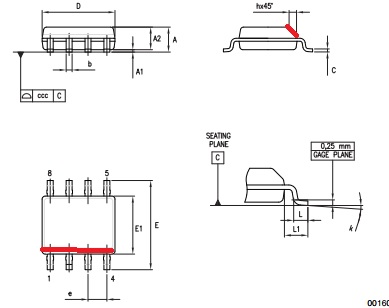

От едната страна чипа има по-голямо скосяване.... нарисувано си е у чаршафа....
вЧепетряваща снимка за 12 МР, снимана с 8 ядра на по 2.5GHz...
едно от предимствата на смарт-фона, изтъквана на раздумките в кръчмата е, че винаги имаш фото в джоба си. и за к'ъф чеп ти е снимка, на която не можеш да различиш кой е първи крак на чип, сниман от най-малко един метър?
той Mi6 не го знам с какъв сензор е, обаче би трябвало с подходящ софтуер да вади не толкова куци снимки. има ъпдейт от края на октомври, това с него ли е? или софтуера е правен на коляно, или оптиката е дялкана с шкурка в някое китайско мазе, или и двете. чалга...
от чаршафа се вижда, че едната дълга страна на чипа има фаска под 45 градуса. там са малките номера на краката. от чаршафа не се вижда как е поставен надписа, така че не може еднозначно той да е ориентир, гледай фаската. от ST може да се очаква всичко.

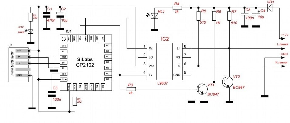

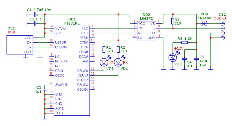

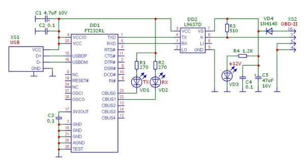

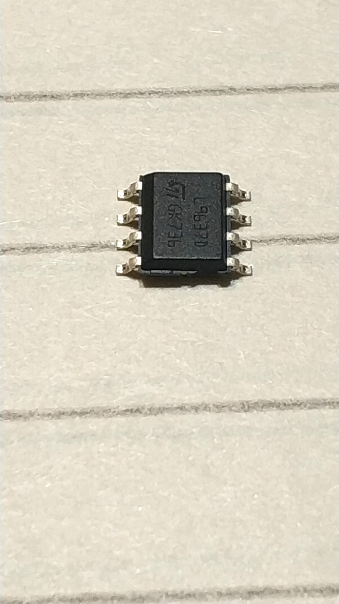

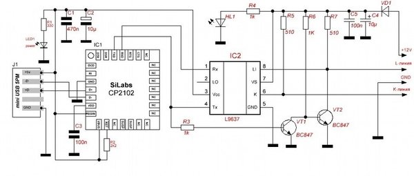

Камерата наистина не е кой-знае какво бива на светло и сигурно да си правиш селфита :) версията на телефона е последната стабилна. Но все още имам Нокиа от едно време и прави някои снимки по-добре особено в Макро режим. Снимка с програмата, която @fred каза става доста по-добре а и с телефона след сума заигравки успях да направя по-близка снимка. И още веднъж да благодаря за помощта и ако може да задам още един въпрос защо на повечето схеми TX и RX не са кръстосани това правилно ли е?
Коментар на файл: Ето и една снимка с Magnifier 30x
1514572263441.jpg [ 810.03 KiB | Прегледано 5128 пъти ]

frxbg написа:
..... защо на повечето схеми TX и RX не са кръстосани това правилно ли е?
В случая с този чип е правилно - RX на УАРТ-а към RX на l9637d, просто защото "RX" е "Output for K as input" а "TX" - "Input for K as output".
