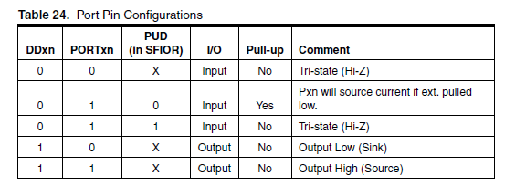

:axe:
Без име.png [ 25.17 KiB | Прегледано 4628 пъти ]
