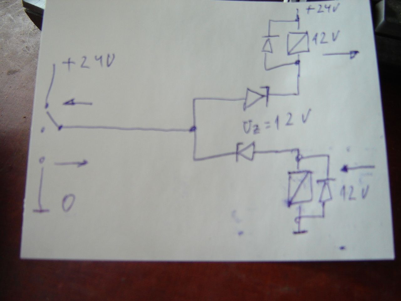

Мнения: 1759
Мнение Re: Tri-state to 2bit binary декодер
За туй , кво ще кажете?
Releta.jpg [ 75.43 KiB | Прегледано 4455 пъти ]
Съб Апр 22, 2017 2:18 pm
Мнения: 1817
mitko_el написа:
Хубав вариант- не разбрах за какво са ценерите, като може и с 24В релета. Има и поляризирани релета.
Съб Апр 22, 2017 4:58 pm
bobihot написа:
Хубав вариант- не разбрах за какво са ценерите, като може и с 24В релета...
За да не сработват релетата при третото състояние...
Съб Апр 22, 2017 6:37 pm
