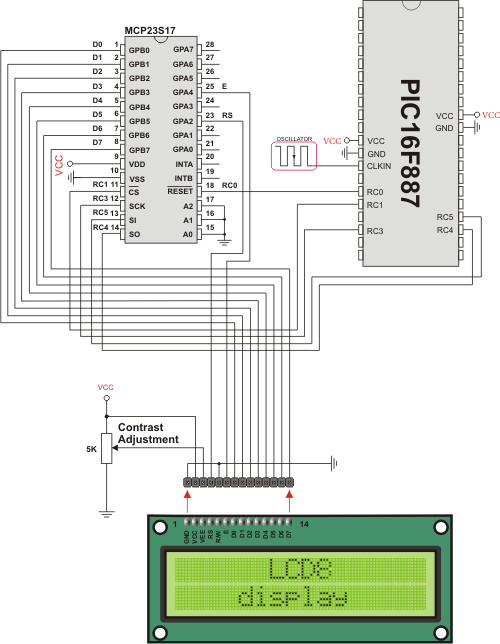

https://download.mikroe.com/documents/compilers/mikroc/pic/help/spi_lcd8_library.htm
scheme_spi_lcd8.gif [ 43.62 KiB | Прегледано 6047 пъти ]

Имайки предвид че някаква част от дисплеите работят и на SPI, каква би била ползата от файдата?
Пет Апр 28, 2017 10:22 am
Мнение Re: I/O expander MCP23S17
Ако е SPI файда няма, ако е паралелен като този дето Радо е показал си работи без грешка, ама чак пък в 8 битов режим, и в 4 ще пее :) освен ако няма излишни краци на разширителя де.
