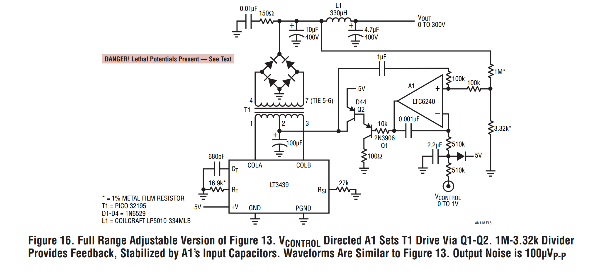

Преди време бях отворил тема тук, че търся DC-DC регулируем модул с вход 3-5 волта и изход 20-300 волта. След малко неуспешно търсен за нещо готово, викнах неволята и сковах един flyback. Схемата е от AN-118 на LT (Figure. 16), който беше спомент от Grubi в темата на Рек за "Източник на високо напрежение".
Захранванео ми трябваше за едни експерименти, пък те взеха че се оказаха що годе успешни и сега мисля втора версия на прототипа. За нея изискванията са почти същите - вход 5 волта, изход 20-200 волта. Искам обаче да изолирам първичната от вторичната част. 431 и оптрон е стандартно решение по принцип, но при това захранване изходното напрежение варира в доста големи граници и не знам дали ще се получи. Не ми се ще да слагам още един DC/DC на входа само за изолация, та приемам всякакви идеи как да подходя :)

Точно това се опитвам да измисля. В общи линни трябва да изолирам два аналагови сигнала с обхват 0-1 волт - един за обратната връзка и един за мерене на ток. Сега намерих ACPL-C87A, което се води оптично изолиран сенсзор за напрежение и май ще свърши перфектна работа. Някой да има опит с този и ли други подобни изолационни усилватели?
Схемата на захранването е почти като показаната тук:
an118 - fig 16.png [ 165.33 KiB | Прегледано 4069 пъти ]
Ами пробвай. Особено ако имаш вече направено захранване с трансформатор, сложи оптрон и 431, потенциометър в делителя на ОВ и виж какво ще се получи.
Различните топологии импулсни захранвания имат различни изисквания към ОВ, как се взема и обработва сигнала за да останат стабилни. Прочети за flyback какво е положението.

431 на 200 волта. Няма ли да му дойде малко множко? :)

Потърси някой оптрон с CTR в по-тясна граница и да е що годе уточнен като спецификация. Правил съм такава гимнастика - според напрежението на светодиода на изхода един резистор към + и се получава що годе пропорционален изход. За 20-200 волта може и да се докара някак си да влезеш в мин/макс ток на светодиода - примерно 4 до 40 ма. Има разни оптрони с под или около 100% CTR, смяташ си и пулъп-а съответно и вадиш пропорциоанлно напрежение. Какво се получава при стареене на оптрона в тая конфигурация - не знам - навремето като го правих търсих информация по въпроса ама нещо нямам спомен да съм намерил адекватен отговор на въпроса...

Cekins, 4 мА на 200 волта си е почти цял ват консумация от 5-6 ватово захранване :)
В предишния пост писах за изолираните усилватели ACPL-C87A и се пробвах да съчиня нещо с тях. Резултатът е в прикачения файл. Velio беше споменал за евентуални проблеми със стабилността. Някакви комнетари различни от да паля поялника и да пробвам? Благодаря!
