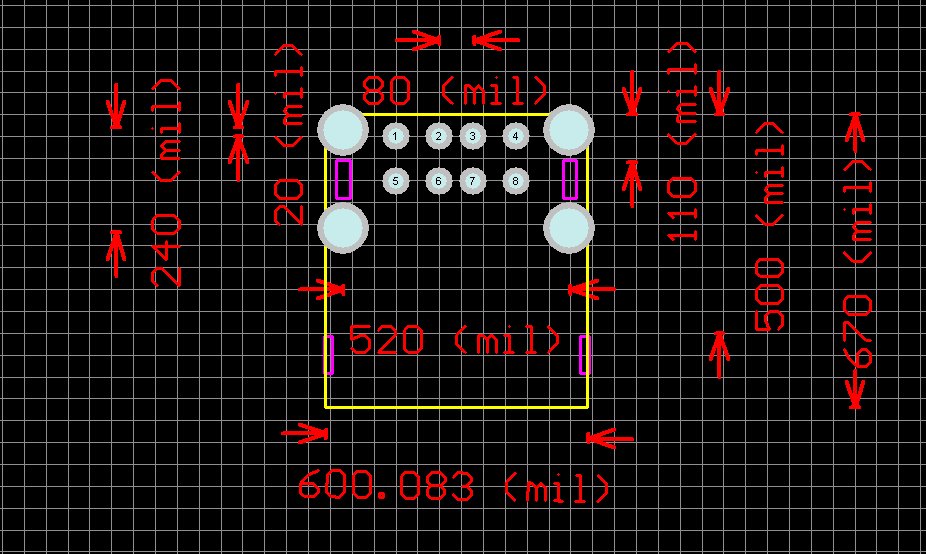

Ама то никой нищо не казва в това отношение, ама просто повечето производители дават размери на сайта си, иначе представяш ли си на един DIN-120 да ми сваляш размерите с шублера .. а това не е мн страшно, ползвах едно на AMP с точно 130 пина, и там са рзхвърляни .... няма да кажа как, та там със шублер ще сие супер наказание.
п.с. това намирам на платка, но не съм сигурен дали съм го взел , или съм го правил, принципно не позлвам чужди конектори ама ....
USb.jpg [ 118.4 KiB | Прегледано 3194 пъти ]
