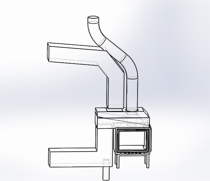

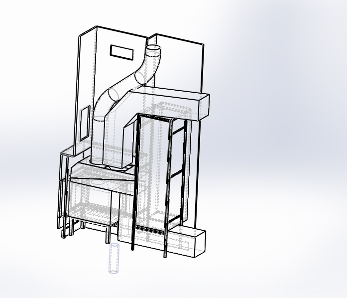

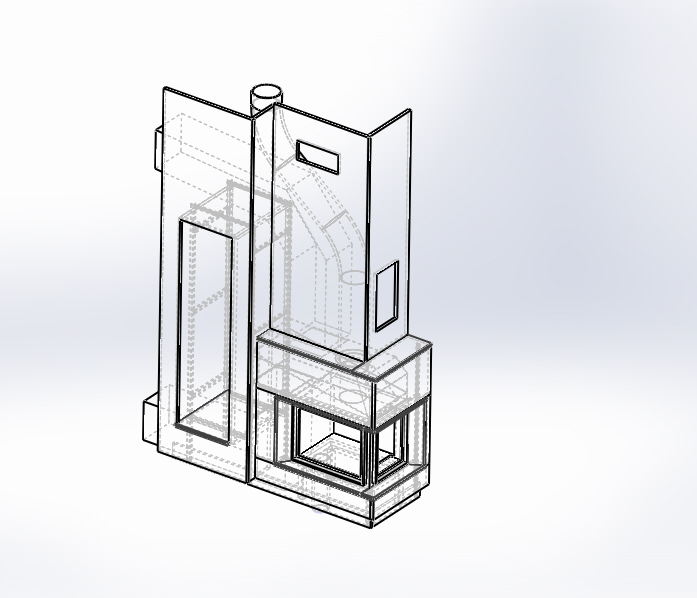

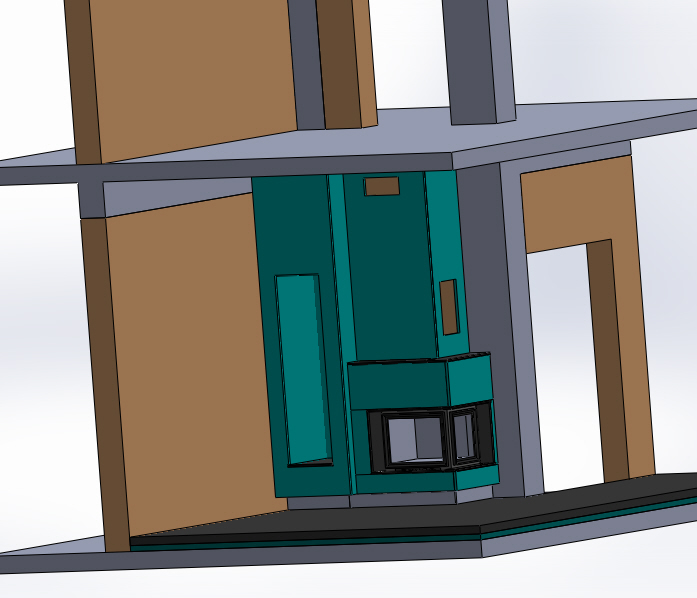

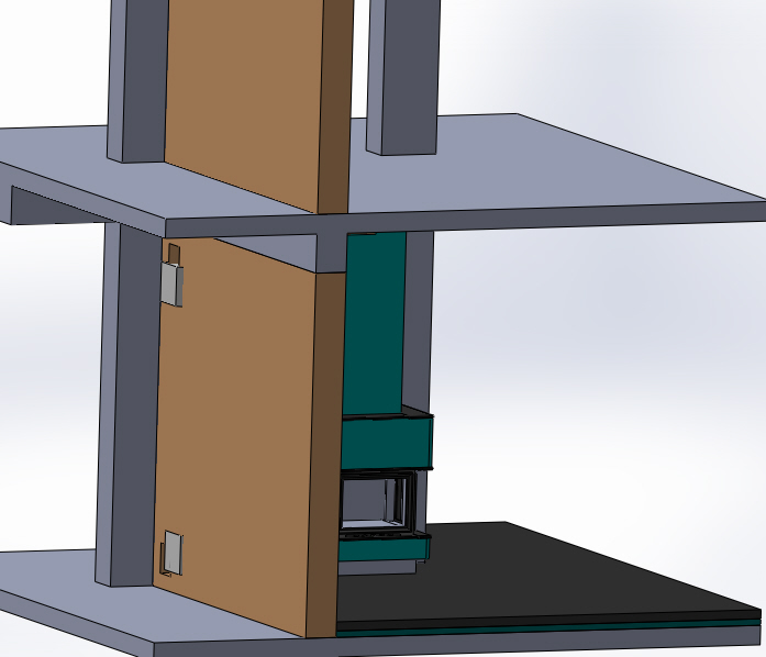

И понеже нещата са комплексни - дизайн, функционалност, възможност за почистване и поддръжка и т.н. - полека лека започнах аз да проектирам това, което искам. Изчетох много за камините, изграждането на булото, вентилирането му и т.н. и стигам до извода, че нещата макар и прости на пръв поглед въобще не са такива.
Прикачам няколко работни картинки на това, което се опитвам да направя.
Main_ASM_ZUZIA_1.JPG [ 118.94 KiB | Прегледано 6082 пъти ]
Main_ASM_ZUZIA_2.JPG [ 82.74 KiB | Прегледано 6082 пъти ]
Main_ASM_ZUZIA_3.JPG [ 99.99 KiB | Прегледано 6082 пъти ]
Main_ASM_ZUZIA_4.JPG [ 108.21 KiB | Прегледано 6082 пъти ]
Main_ASM_ZUZIA_5.JPG [ 69.89 KiB | Прегледано 6082 пъти ]

Емо, за изчисленията имаш да съобразиш 3 неща:
1. Аеродинамично съпротивление
2. Скорост на подаване/отнемане на топлина
3. Подемна сила
Първото не знам как се смята, но е експоненциална функция, т.е. при малък поток аеродинамичното съпротивление е нищожно. При нарастване на потока съпровлението расте още повече и става нещо като (по)токова защита. С две думи съпротивлението ти би трябвало да играе само при "надута" печка...
Скоростта с която загряваш въздуха е по-важна. Ако се ориентирам правилно по картинките, хоризонталния участък точно над камината ще помогне. Добре е да се погрижиш за изолацията, т.е. стените на чистия въздух трябва да са добре термоизолирани и обратно, да имаш добра проводимост откъм камината.
Подемната сила е най-важната, според мен така е по-правилно да се смята, а не с разлика от налягания. Виж закона за идеалния газ (на Авогадро). Обемът по налягането е пропорционален на температурата и количеството газ. По спомен простичко правило беше че ако намалиш обема два пъти, то температурата се вдигаше 1.4 пъти някъде измерено в Келвини. Или обратно ако повишиш температурата 1.4 пъти обема ще се вдигне два пъти. Е като вдигнеш обема два пъти, грубичко казано ако 1 куб.м тежи един килограм, той ще стане половин, демек имаш подемна сила от половин килограм.
Ще намериш точните формули и ако искаш да сметнеш точно трябва да разделиш по вертикала на много дребни обемчета (S*dy) за всяко обемче смяташ колко е разликата в температурите вътре в обема и температурата на въздуха на абсолютно същата височина в стаята която отопляваш. От разликите в температурите смяташ с колко въздуха вътре е по-лек или по-тежък спрямо същия обем и същото налягане само че с външната температура.
Иначе казано процеса е интегриране по вертикала и ти трябват градиентите на температурите в тялото и стаята. Въпросът не е толкова в сметките, а в принципа. Значи температурата в една стая естествено е най-ниска до пода и обикновено там е най-лошата топлоизолация (освен ако не си в мазе). Та значи най-кофти е на пода и само за 10-на см вече градиента става по-плавен, а до близко до тавана температурата е почти еднаква (би трябвало най-горе да е най-топло, но ако тавана дърпа то последните 10-на см са ти почти с еднаква температура). В цифри примерно в моя апартамент на пода гледам да поддържам 17 градуса, до половин метър вече е 19-20, а тавана е 27-28. Но това е специфика и на самия апартамент (имам 3 тераси по 7 метра дето са без изолаци и са като радиатор на долната плоча).
Сега, защо ти го обяснявам това... Ако се върнем към сметките ти искаш да вдигнеш някакъв обем въздух от пода и да го закраш на височината на камината. Нали се сещаш, че това е точно обратното на подемна сила ;-) Въздухът най-долу дето е да кажем 17 градуса и е най-тежък трябва да го вдигнеш на височина метър и нещо дето нормално е 20-на градуса.
Помисли над тоя проблем. Реално ще е много по-ефективно да не го смучиш от земята, но тогава трудно ще затопляш пода... Другият вариант е ако може да смъкнеш топлината от камината да слезе още надолу. Нещо от сорта на heat pipe или просто метален профил.... не знам. Просто ти казвам че тоя участък ти е проблем.
Вече като стигне камината и загрееш въздуха, той става по-лек спрямо въздуха на същата височина в стаята и имаш подемна сила, так че той ще тръгне нагоре....

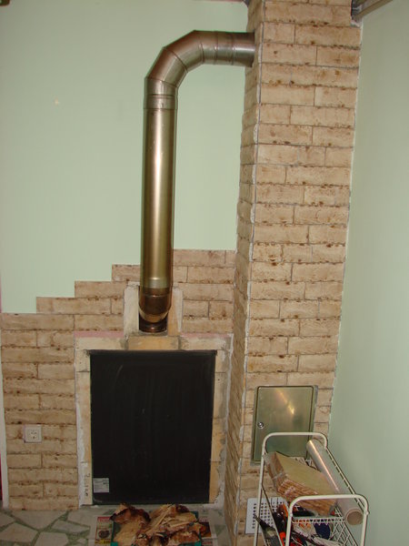

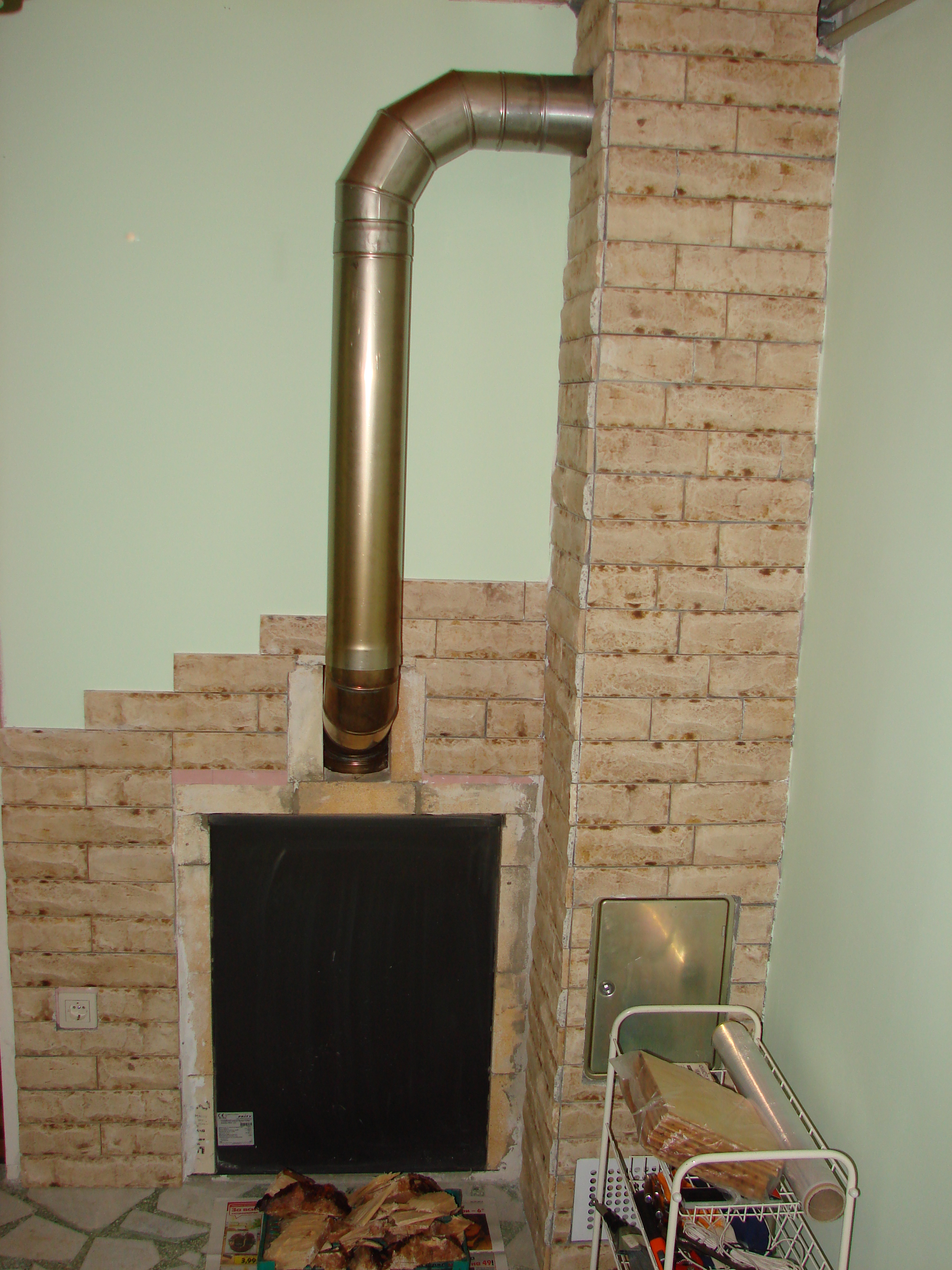

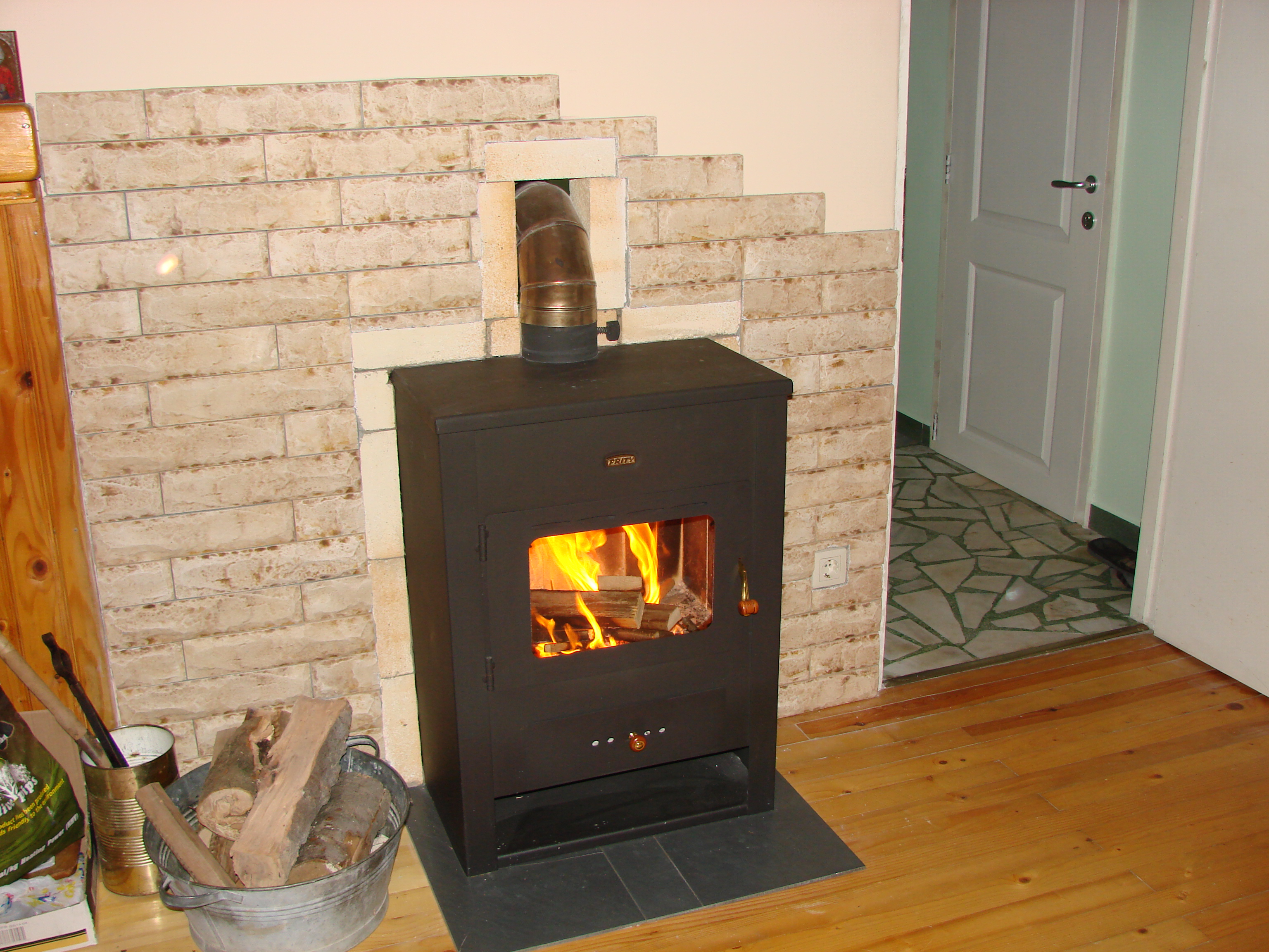

Миналото лято и аз решавах подобна дилема за вилата. След доста чесане и четене си избрах и аз метода с "въздушно отопление". Показах гърба на печката и вертикала на кюнеца преди входа в комина в коридора, а горивната камера остана в хола. Ефекта е поразителен - от коридора топля задните 2 стаи и банята директно на 20-23 градуса при -16 навън (по нова година тествано). Неприятно е, че трябва да седят вратите отворени (за сега, щото мисля да направя топлообенник около кюнеца и да го напъхам топлия въздух с въздуховоди по стаите принудително).... За около 3-4 часа след запалване в къщата вече е приятно, а след една пълна нощ си става направо комфортно...

Около тоя кюнец вероятно ще стане добър топлообменник.
Заради топлообменника ли не си вкарал кюнеца хоризонтално в комина, или има някакви
теоретични ограничения?
