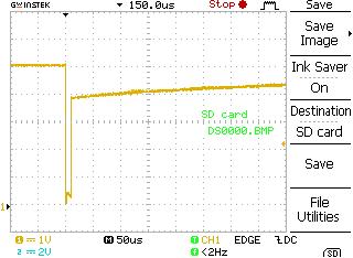

Сигнала на р.3 е показан на снимката по-долу.Импулсите са с период 2-3 секунди. Мисля че всеки импулс ресетва процесора.
Въпросът ми е дали това рестване може да е нормално и да се дължи примерно на това, че не е вързано нищо друго към платката ( датчици, дисплей или нещо друго ), или е дефект и затова сушилнята не тръгва?

и от къде идва ресет импулса на 2-3 сек?
да не би р.3 да е конфигуриран И като изход и проца да бичи ресети навън?

Ресета на тоя процесор не може да се конфигурира като I/O изход, но пък когато има някакъв вътрешен ресет (куче, лоу волтидж и т.н.) става на изход и подава ресет сигнала навън за 34 цикъла на клока. Така че най-верояно някъде другаде е проблема и процесора се ресетва. Може би е нещо по захранването - закачи скопа на захранването и виж дали то не пада и от там да се ресетва проца.

Поне в моя случай честотата беше твърде височка, т.е. гърмеше доста бързо след ресет вектора и това изключва кучета и тем подобни. Захранването, аз като тествам уреди винаги си ги захранвам с лаболаторното си, така че със сигурност не е и това. И пиновете съм ги проверявал един по един...
Просто тоя проц, както и много други си се ресетва при невалидна инструкция, демек скапан флаш :D
