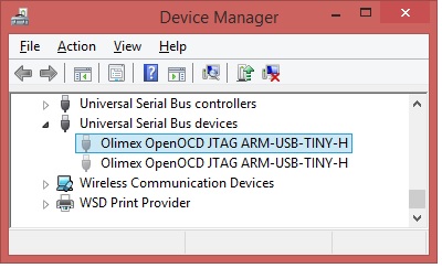

Чипа е NXP LPC1788. Връчиха ми (ожениха ме без да ме питат за) ARM-USB-TINY-H (Olimex), работи със "OpenOcd-0.9.0-dev" като драйвера за Win8.1 е този от картинката. Инсталира ми го ей това програмче zadig "http://zadig.akeo.ie"

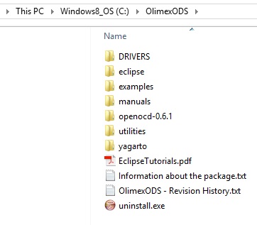

Съществува ли (друга) окомплектовка от вида на Olimex ODS към днешни дни ?
Нещо закъсах зловещо с това .. още първия пример мъчих да "build"-вам и в конзолата разбрах че "make" не е можело да бъде открит. :-s

има го Yagarto, това съдържа ODS (вж. картинката):

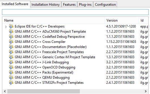

Инсталирах всичко, и работи. Сега имам Еклипс Марс.1 и всички добавки от картинката.
Засега спрях до QEMU - работи със платка STM-F4-Discovery + STM32F407VG
Предложения оттук накъде да ровя ?
