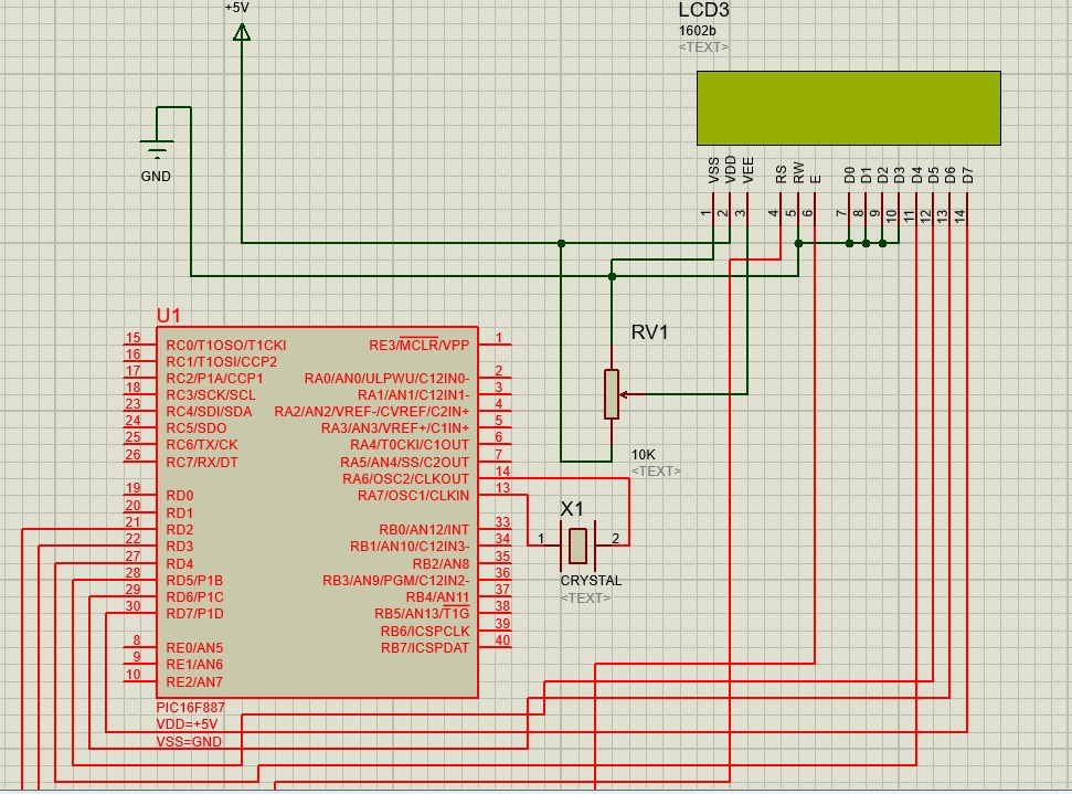

Успях да подкарам приложения примерен код с PIC16F887 и LCD дисплей с
програматор PicKit3(реплика), MPLAB X IDE и MPLAB IPE, с което няма как да не се гордея.
Тъй като появата на тези редове на дисплея в момента не ми върши никаква работа, ще се намери ли някой добър човек,
който да промени в така приложения код:
1. Конфигуриране напр. на RB0 като аналогов вход;
2. При получаване на сигнал /-/ на RB0 , на екрана да се изпише текст "GROUND" и да стои там, докато стои сигнала.
Иска ми се да развия проекта стъпка по стъпка, по пътя на логиката, а не да търся някой да ми напише 20 реда програма наготово,
защото знам, че всеки си цени времето и труда.
И като стана въпрос за време и труд, след като дълго се блъсках из нета като грешен дявол, в главата ми изникна и друг прост въпрос:
Как да се ориентира начинаещия кандидат за ПИК програмист в морето от езици за програмиране, към кой език точно да се насочи и да задълбае в него, докато стане що-годе наясно с писането на проста програма? Защото колкото пъти попадам на примери, които ме интересуват, всеки път използвания език сякаш е различен. Т.е. ползвани са различни програми за писане, уж всички на С, С++ или С#, а синтаксиса видимо се различава /MikroC, MPLAB XC8, CSS C, Hi Tech C и т.н/. Къде да се насочи човек за да не хаби напразно време и ресурс?
Предварително благодаря на тези, които се отзоват, защото без конкретна помощ сме заникъде.

Възможно е да си попаднал не където трябва :D .
XC8 e компилатор на фирмата Микрочип за езика С. Хубавото е ,че е безплатен,
и във форумите на фирмата има кой да ти помогне, а и тука.
Лошата новина е , че ученето на език започва от лампички и бутони. По-лошата е ,че обработката на един бутон не е като обработката на много бутони.
Най-лошата е ,че се изисква много четене - за всеки чип си има особености.
Втората добра новина е, че след първия чип нещата стават по-лесни.
За да ти напиша редовете, които искаш , трябва:
- да прочета кои регистри трябва да заредя с нещо, та пинът да стане вход.
- специално на малките пикове има специфични инструкции от сорта TRIS и трябва да намеря как се пишат за конкретната фамилия в този компилатор.
По примера ,който си ползвал - изглежда да е TRISB = 0x01
- трябва да намеря как в този компилатор се пише
if (RB0==0)
{ Lcd_Set_Cursor(2,1);
Lcd_Write_String("Grounded PB0");
__delay_ms(2000);}
else
Lcd_Write_String("NoGround PB0");
__delay_ms(2000);} ;
- Ако искам за тоя пин да е включен подпиращ резистор към +5В - трябва
да установя някой друг регистър.
- Ако искам да е аналогов вход - трябва да запиша още няколко регистъра , свързани с аналоговите функции на крачетата.
- Ако ще е аналогов вход- трябва да разуча АЦП ....
Има и други подходи - ардуино, готови модули , среди за "графично" програмиране, PLC ,ладер диаграми.
