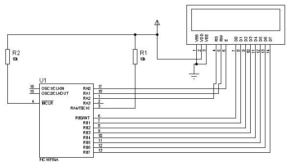

Кода работи, инсталирай си Протеус 7 има го в нета. А Асемблер за пик не се хващай после ще съжаляваш, много е труден и много ограничен. Реално тази програма на C е 10-тина реда. Някой от форума ако може да ти я драсне на C за да добиеш представа като код и функционалност.
1.jpg [ 37.41 KiB | Прегледано 4046 пъти ]
Нед Юли 12, 2015 11:25 pm
Регистриран на: Нед Яну 27, 2013 9:36 pm
Мнения: 30
Мнение Re: Проблем с флаг Busy на LCD дисплей
Схемата ми е същата, но без резистор на RA4. Знам че схемата работи, но се чудя защо дисплея държи флага вдигнат.
Може би проблема е точно в него. Пипна ли d7 със сондата флага пада и данните се зареждат.
