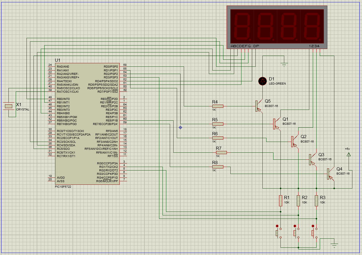

Здравейте.
Начинаещ съм с микро контролерите но имам голямо желание да се науча. Имам малко опит в програмирането на C++.
Имам следния микро контролер и не мога да се справя с конфигурирането му. Иначе искам да си пусна 4 , 7-сегмента индикация.
Опитвам се да го програмирам на MPLAB.Много ви миля да ударите едно рамо. :)

Разкажи малко за схемата ти. Имаш ли кварц, на каква честота е, ресет имаш ли...

Схемата е проста представлява един 7 сегментен индикатор с 4 цифри вътре обаче съм пръснал от A до G на 3 порти не питай защо :oops: . Схемата си има кварц и той е със честота 18,432MHz. Няма бутон за ресета, но ще му трябва за да си качвам кода през PICKIT2 clone. Също така ще имам 3 бутона за да се изменят параметри, примерно :)

Пусни схемата, за да видим дали е наред. След това и кода. Какъв програматор използваш? Опитай първо с прости неща. Примерно блинк тест - настройваш само един диод от 7 сегментния да мига през определен интервал (пр: 1 с), за да провериш дали честотата отговаря!

Тя честотата ще му е най-малкия проблем. Периферията му е достатъчно, че да има още 10 неща, заради които да не му се получи. Та за да се разбере нещо трябва да се види конфига (фузовете поне до CONFIG4L), да се види как е инициализирана периферията и тогава да се мигат светодиоди. Чудя се защо още има хора дето си купуват пиккит2 клонинг? С пиккит3 можеш съвсем приличен дебъг да си направиш.

Опитвам се да програмирам на MPLAB с XC8 компилатор който е за C/C++. Програматора е PICKIT2 и е този защото вече имам такъв :). A за Arduino вече съм правил разни неща и искам да кача малко нивото но все още съм в началото с PIC и ми е малко трудно.
Кода за мигане на един пин мисля че е такъв. Но Не мога да се справя с самата конфигурация :(

shema.png [ 100.47 KiB | Прегледано 3857 пъти ]

Като за начало ОК свързването на транзисторите не е ОК за тази схема.
След това какво следва след този ред:
TMR0IE = TRUE;
какво се случва тогава?
Купи си ардуино.

Конфигурацията за всеки процесор може да е различна, в зависимост от хардуера, но за най-основните неща ти е необходимо да прегледаш документацията за него, и нещата, които ще ползваш - регистрите OPTION_REG, OSCCON, T0CON, INTCON, TRISx, и евентуално ANSELx, ако процесора има АЦП-та на въпросните пинове, които ще ползваш. В развойната среда може да има и още настройки на разни конфигурационни регистри, т.нар. "config words", в които може да се включва или изключва MCLR пина, стражевия таймер, заключване на паметта и прочие. Но не съм запознат с въпросната развойна среда къде се правят тези настройки.
Оттук можеш да изтеглиш документацията за чипа в PDF формат, търси и чети за въпросните регистри кой бит какво включва и изключва.
Схемата, която си начертал не знам дали е в софтуер за симулация, но още по-малко знам дали този софтуер ще "събуди" процесора без товарни кондензатори от двете страни на кварца. Възможно е за симулацията да не са необходими, но по принцип трябва да ги има.
За програмата - по принцип не трябва да оставяш програмата да "свърши". Още по-малко пък е удачно да занимаваш проца в Interrupt да мига светодиода. Направи си безкраен цикъл с While...WEnd, вътре си "мигаш" светодиода, правиш си закъснение колкото трябва, и това е.
За тази развойна среда не знам, трябва някой, който я ползва да каже, но при компилаторите на МикроЕ, какъвто ползвам по принцип, софта изисква процедурите и функциите да са написани "над" кода, от който могат да се извикат. Технически и при МикроЕ компилаторите може да се "декларират" процедури, така че да са написани и по-надолу, но досега не ми се е налагало да го правя. Просто особеност на развойната среда, но ако и в тази, която ползваш има такива особености - е добре да ги знаеш.
Засега толкова, пиши нещо конкретно като проблем, и пак ще мислим.

@ike: Транзисторите са така защото на физическия индикатор са с общ анод. Arduino имам 3 броя.....
TMR0IE = TRUE;
for(;;){}
така трябва да е
@timt: Принципа на действие горе долу го знам направил съм си масив с битовете който ми правят цифра в един сегмент. но това малко по нататък ще е за сега да подкарам диода. :)
@pechkov: Благодаря за документацията ще почета :)
иначе схемата е начертана в proteus за симулация иначе си има кондензатори. Може би и затова не ми тръгва симулацията.....

Може, но междувременно (и малко със закъснение) забелязах, че няма pull up резистор на MCLR пина. Аз най-често го изключвам, за да го ползвам като IO пин, но ако чипа няма вътрешен pull up на MCLR, и не е изключен - също може да не тръгва.
Абе, ше стане лека полека. :)

Прав си. Аз се обърках транзисторите не са свързани с общ колектор. Свикнал съм с NPN танзисторите не с PNP. Трябват ти резистори на ABCDEF входовете. Трябва ти и резистор за зеления светодиод, то всъщност него можеш да го управляваш направо от крак на процесора без транзистор. Като за начало можеш да свържиш само един сегмент без транзистор да елеминираш тази част от управлението в началото.
Най-добре е направи мигащ светодиод на ардуиното и след това прехвърли програмата за PIC18
