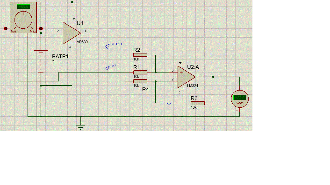

Ето идея за размисъл :
Просто трябва да си подбереш резисторите за твоя случай -2.2в до +2.2в . Аз съм го изчислявал за -5.12 до + 5.12в .

Ето това на протеуса ми изглежда че работи. Утре като дойде MC1403 зa опрното напрежение ще тествам да видя какви с изнендите, защото не очаквам да тръгне от първия път.
SCH.gif [ 191.46 KiB | Прегледано 2279 пъти ]
