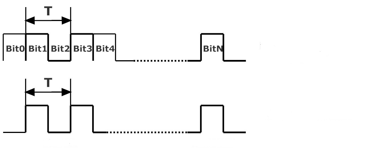

Може ли един правоъгълен сигнал с дадена честота примерно 10MHz и коефициент на запълване 50% да се разглежда като информационен такъв със скорост на предаване на информацията 20Mbps ? Приемайки че по време на един период Т от правоъгълния сигнал се предават два информационни бита съответно по време на логическата единица и на логическата нула. С картинката която съм добавил се надявам да изясня въпроса си по-добре.

Благодаря за бързите отговори. Не е някакво особено изобретение :) просто имам един канал за който искам да разбера колко Mbps мога да пропусна чрез генератор на правоъгълни импулси през него . Старт и стоп битове няма сигнала е непрекъснат наблюдавам формата на сигнала на изхода на канала с осцилоскоп.

Принципно, ако имаш правоъгълен сигнал с 50% запълване, това означава че в рамките на един период имаш 50% високо и 50% ниско. В зависимост дали периодът започва с високо или ниско имаш два варианта, което е 1 бит информация. Така че при 10MHz имаш само 10Mbps.
Ако предаваш по 2 бита на период, значи не говорим за "правоъгълен сигнал с 50% запълване"...
