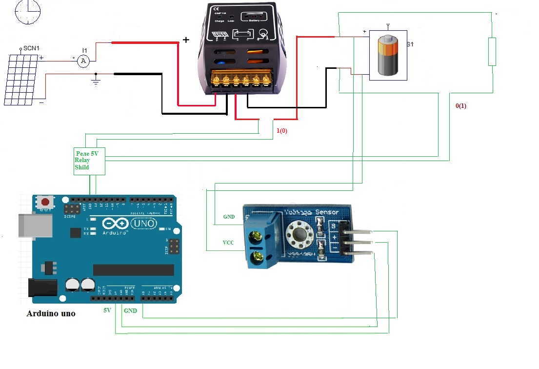

Да. Така искам да го направя. Ето и схемата , която искам да реализирам:Делителя на напрежение (сензора) следи напрежението на батерията и подава сигнал на А0 на ардуиното , когато това напрежение падне заради товара ,които разрежда батерията искам платката Relay shild да превключи релетата си. Едната верига която управлява да е затворена ,а другата отворена.

Тук нужда от микроконтролер аз не виждам . Това което искаш да направиш може да се направи с няколко елемента и ще струва 5 пъти поне по-евтино и по-малко .
Но да не съм офтопик :)
Трябва да си сметнеш делителя при 12V , след което ползваш тази функция http://arduino.cc/en/Reference/analogRead за да четеш AЦП-то . Всичко е много добре обяснено , само трябва да го прочетеш и ако имаш елементарни познания по програмиране не би трябвало да имаш проблем . Тук имаш и функцията за цифровите входове/изходи http://arduino.cc/en/Reference/digitalWrite . Остава да направиш условието .

В крайна сметка , докато правих опити схемата тръгна (подавах различно напрежение на делителя и релетета си превключваха в границите ,както трябва) Изникна проблем , когато направих цялата постановка .Вместо фотоволтаичен панел сложих зарядно за акумулатор , само че като закача зарядното за акумулатора напрежението се променя на около 16 волта ,а когато го изключа и вкюча товар пада на 10 и всичко се проваля. Тези граници които съм задал предварително : от 11волта да превключва едното реле , а от 12 волта другото , стават безсмислени.
