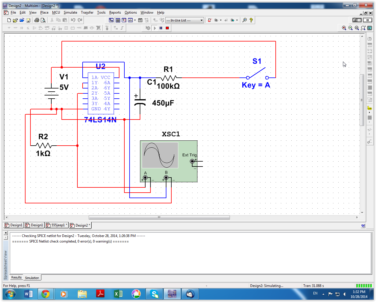

Мнение Re: помощ за схема с таймер 7555
ike написа:
Вземи една 74hc14 интегралка те са евтини.
Има си вътре 6 шмигера. Свържи съпротивление 100к последователно на входа и след него кондензатор 4700uF паралелно на входа на един шмигер, изхода на този шмигер го сложи на входа на друг шмигер, на изхода на другия шмигер сложи резистор със светодиод да провериш дали работи както ти искаш. Възможно е да се наложи да държиш входното ниво високо повече от 4 секунди.
Коментар на файл: дали имате предвид това
Screen Shot 10-28-14 at 01.32 PM.PNG [ 148.63 KiB | Прегледано 5929 пъти ]
Вто Окт 28, 2014 2:34 pm
Да точно така. На симулацията става ли както ти искаш?
не би трябвало да работи със 74LS14
Вто Окт 28, 2014 4:08 pm
С HC или AHC би трябвало да работи ... поне известно време докато не се разреди кондензатора C1.

Регистриран на: Съб Окт 25, 2014 1:10 pm
Мнения: 9
За съжаление не сработва нищо на симулация
Точната схема която искам е:
Схемата да се задейства с импулс с определена дължина в порядъка на секунди, и след задействане на изхода да се получава сигнал с определена дължина около 30 секунди. Аз пробвах различни варианти но...нямам добър ефект. Трябва ми спешна помощ
Благодаря
Вто Окт 28, 2014 5:18 pm
Схемичката ще работи, ама не с ключ - как ще се разреди конда? И точноста е кофти.
Класиката е с моновибратор тип '123, нямах време да ровичкам, тук на 14 страница има нещо, но ми се изправя косата от него. Във всеки учебник по схемотехника има и по-добри, и то със CMOSки.
EDIT: предното наистина ме ядоса, затова намерих по-ортодоксално на стр.26: http://www.scarpaz.com/Documents/AN-366.pdf

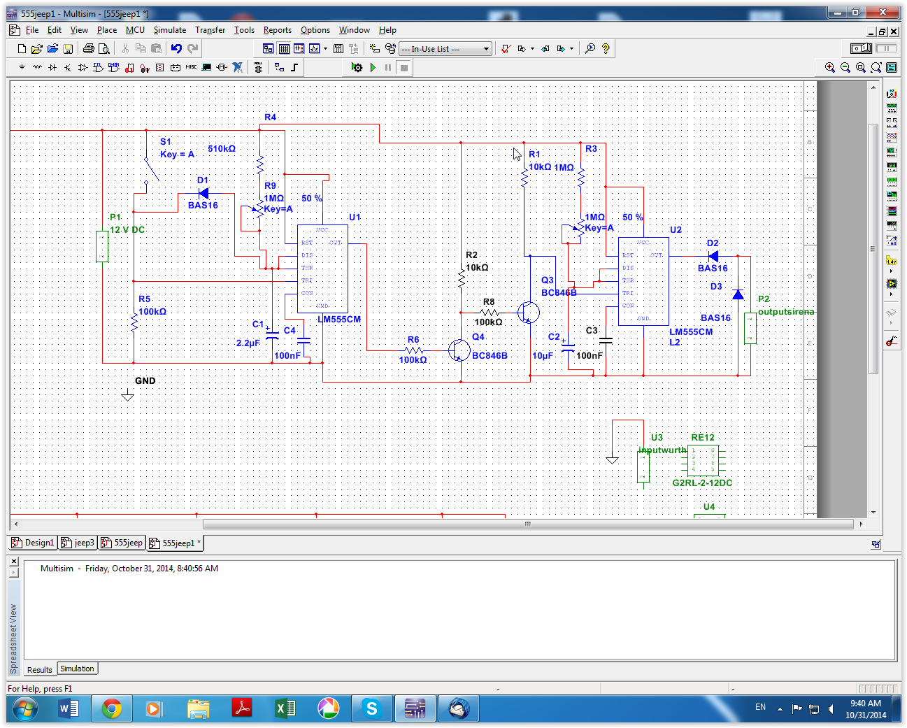

Успях нещо да скалъпя с 555 за необходимите ми нужди, но проблемът е че при две версии на NP изходите на таймерите са противоположни и не мога да разбера причината. Има ли чипове от 555 който изходите са инверторни на стандартния чип . В единия случай тествам таймер /ideal/ а в другия конкретен таймер LM555CM
http://home.cogeco.ca/~rpaisley4/LM555.html#20
При схема 1 при натиснат бутон на изхода високо ниво ли трябва да има или ниско ( аз в двете симулации имам различно)
Направо се удивих с тези симулации
Сря Окт 29, 2014 5:54 pm
Мнения: 1438
Докато го държиш натиснат ще имаш ниско ниво на изхода
Мнения: 9
смятате ли че тази схема ще работи добре, При натискане на бутона се изработва на изхода импулс със определено закъснение и този импулс стартира втория таймер който изработва импулс с определена продължителност. Мен ме притеснява : дали не трябва таймера да се захранва при натиснат бутон( при симулация таймера въобще не тръгва да работи ако не е първоначално бутона натиснат, което смятам че не трябва да е така) и другото е транзисторния ключ- дали ще сработва добре
Screen Shot 10-31-14 at 09.41 AM.PNG [ 160.12 KiB | Прегледано 5726 пъти ]
