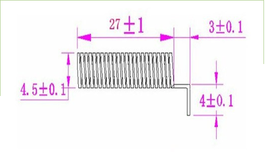

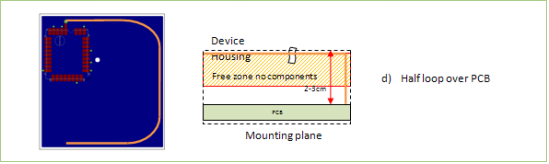

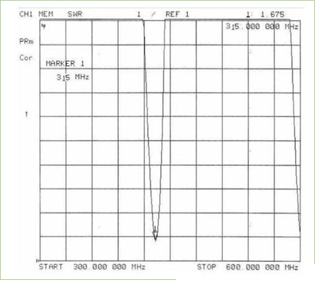

за този вид има малко данни ....
Type:
Remote Control IC
Input impedance :
50 Ω
Height:
27 + / -1 mm(37.5T)
antena2.png [ 96.31 KiB | Прегледано 6403 пъти ]
antena1.png [ 81.91 KiB | Прегледано 6403 пъти ]
