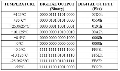

Интересното е не толкова , че има грешка при записа колкото , че се получава 38,25 при положение , че събираме 32+4+1+0,25 ? Вие как мислите ? Това положение съм го срещал и друг път но съм го подминавал с мисълта-"трябва да помисля някой ден по темата". В таблицата за съответствие на двоичните кодове към десетичните на датчик DS18B20.

Ама защо бе човек? Не се получава 38.25. Получава се 37.25.
100101.01
100101 = 32+4+1 = 37
.01 = 2^-2 = 0.25
37.25
Просто няма теория това на картинката да е вярно. Според мен си е печатна грешка на автора.
А в последната таблица всичко си е ОК.

Да прав си =D> Съмнението ми от последната таблица беше за отрицателните числа , защото те са в допълнителен код , но всичко си е на ред. :drinkers:
