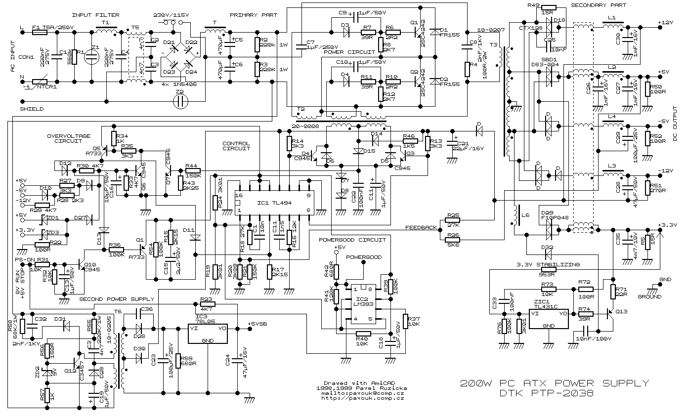

Чет Ное 17, 2005 2:36 pm
Мнения: 245
Местоположение: Blagoevgrad
Мнение :)
Dano pomogne
http://www.webx.dk/oz2cpu/radios/psu-pc1.htm
1.jpg [ 532.39 KiB | Прегледано 4297 пъти ]
