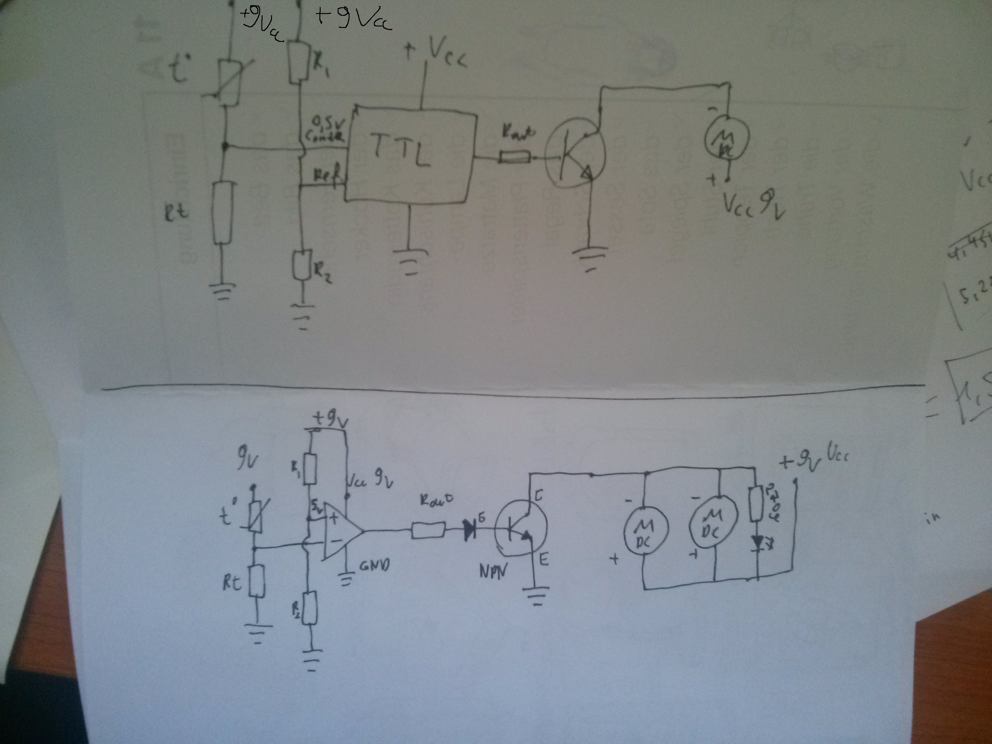

Търся някаква ТТЛ логическа схема с която да управлява един транзистор НПН ключ, да прекъсвам масата на два вентилатора с обща мощност ~3w. Логиката като сигнал ми идва от Термистор NTC (уви да откриеш позистор у нас е почти невъзможно). Реализирал съм логическият си вход като делител и мога да задам напрежение до 9волта с потенциална разлика 0.5v. Подбрал съм термистора с нужната температура и мога да задавам примерно 0.5v за лог 0 и 1v за лог 1 и така в рамките на 1v - 9v.
Първоначално блъсках с един rail-to-rail оп-амп, но той пък ми вадеше неудобно напрежение за логическа 0 към базата на транзистора (VLow out min ~2v). Реших да си играя да го наглася с работна точка транзистора над два волта, но уви така по-зле стана.. режим усилвател, вместо ключ и доста ненадеждна работа.
Прикачвам с драснати две схемички в които съм убеден, че е възможно да има доста глупости и съм отворен за всякакви конструктивни порицания.
Горната съм нарисувал като "черна кутия" TTL схема, кък която да подам на единия вход референтно напрежение, а на другия управляващо такова. Досещам се, че при тези ниски граници 0.5v шумове и всякакви индуцирани напрежения ми заплашват коректната работа на логиката, защото е с ниска шумоустойчивост поради ниските лог. напрежения/нива, за това се чудя и за друг начин на реализация....
Долната схема е това с което си играх вчера, с добри делители kOhm постоянно токовата консумация е нищожна, пък и не ми трябва за батериина апаратура, мога да си позволя преразход на енергия. Диода пред транзистора е шотки 0.30в пад и го поставих в защита на логиката от ключа, ако нещо стане със силовата част (транзистора).
Мисля си за друг термистор с по голямо съпротивление с който да реализирам поне волт разлика при логическа 0 и 1 при настъпване на зададените температурните промени в които логиката трябва да реагира. Но отново казвам, отворен съм за съвети. Не гоня голяма скорост на включване на логиката, важно е да се включи със сигурност, поради това, че служи за охлаждане на един любителски регулируем линеен лабораторен блок, който понагрява при ниските изходни напрежения, когато цялата мощност падне в крайното стъпало.

Я разгледай ей това:
http://sim.okawa-denshi.jp/en/compkeisan.htm
Сигурен съм, че ще си направиш това дето ти трябва само с едно ОУ.... За да не можеш да свалиш изход на ОУ под 2 В определено нещо някъде си объркал...

Мнение Re: Има ли TTL схема която да се управлява с разлика от 0.5V
Много благодаря!
Хич не съм се сетил да регулирам хистерезиса за превключване на операционния усилвател. Личи си слабата ми подготовка, занимавам се отскоро любителски с електроника и предимно разучвам от блогове в тубата нещата. Блогове като: eevblog, Mike's Electric Stuff, aussie 50. Препоръчвам ги и на други начинаещи ентусиасти.
Симулирах веригата и сега гърми нула при високо логическо ниво. Ще сложа и кондензатори. Входен, изходен и един след оп-ампа за филтри от случайни подскоци на напрежението, защото захранвам с импулсно захранване от адаптор.

Сложи половин LM393 вместо ОУ, да ти е мирна главата. Изходът е с отворен колектор, ще ти трябва и пул-ъп резистор. Най-добре е вместо NPN да сложиш MOSFET.

Горещо препоръчвам да си свалиш от сайта на Линеар ( http://www.linear.com/ ) LTSpice IV - в дясно е даунлоуд линка... - абсолютно безплатен е и е уникално прост за употреба. Ще ти е от голяма полза. Успех

Също така в сайтовете на тексас, линеар и т.н. има разни сборници с най-различни схеми с операционни усилватели. В твоя случай LM358 ще ти свърши чудна работа. Понеже на теб не ти трябва рейл-ту-рейл - а LM358 изхода му слиза до нула - което ти върши работа. За симулация аз ползвам Tina - има фрий версия на сайта на тексас. Пиратска (пълна) версия обаче се намира доста трудно.

Вече взех компаратор LM393 и ще позлвам него, но може да мина довечера и един LM358 да взема. Реших да се възползвам от съвета и ще сложа pull down резистор 10кОма след компаратора, по този начин си гарантирам замасена базата на ключа при възникване на трето състояние в логиката.

То не се прави така :) Значи слагаш си примерно 1к от изхода на ОУ към база и 10к от база към маса. По принцип мое да се посмятата по въпроса за стойностите но тези дето съм ти ги дал вършат работа.

б....ш ли м....у тати... То ако е с 393 има само 0 на изхода. Другото всеки се оправя поединично. Само че с 393 ще е малко по-сложно да се направи шмит тригер.
