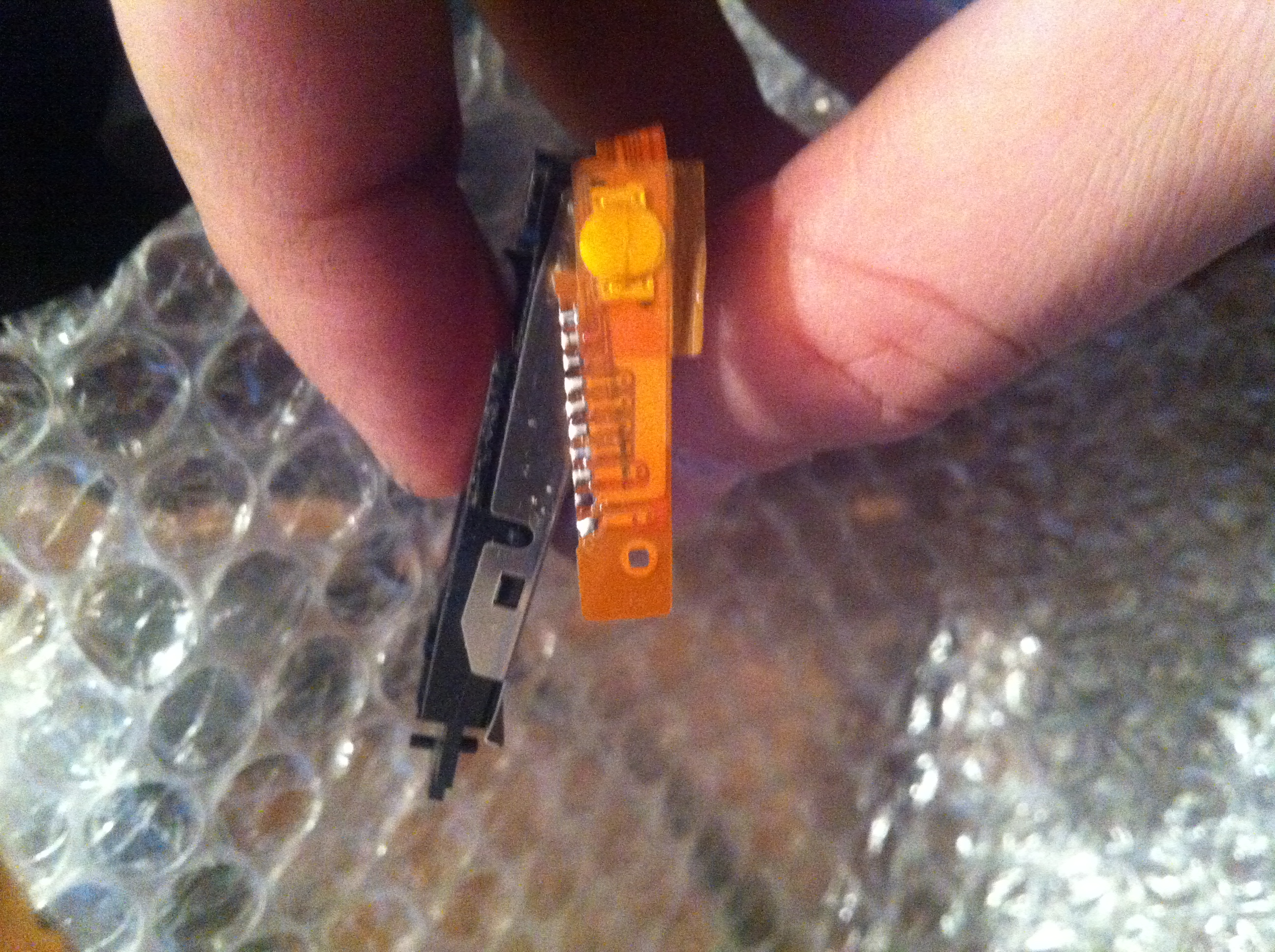

Искам да си сменя дисплея на Nikon фото апарат но съм начинаещ и искам паста която да ми отделя спойката от пиновете ...
Препоръчайте ми нещо да ми свърши работа
IMG_3700.JPG [ 2.1 MiB | Прегледано 6006 пъти ]

Ще запоявам с weller whs40d

Приложим е какъвто и да е припой, с подходящ диаметър...

Припоя ми е cynel 0,5 но искам да намажа от тази паста която да не съедини крачетата ... като за чипове

Ми тогава ползвай флюс (може и колофонче ;) ). Това с тънка човка и тънък припой.

http://www.youtube.com/watch?v=5uiroWBkdFY пастата от втората минута ми трябва

Това е само флюс. Обикновено паста за запояване се казва, когато вътре има и миниатюрни топчета припой. Този от клипа е в спринцовка, с консистенция на паста. На мен лично по-добре ми се получава с течен флюс, от тези които са в контейнер като маркер.

Тогава шанса да запоя крачетата едно за друго се намаля нали ако сложа паста де,,.,,

yanko8605 написа:
До сега да го беше запоил . Не е чак толкова дребно, и с колофон ще стане .
