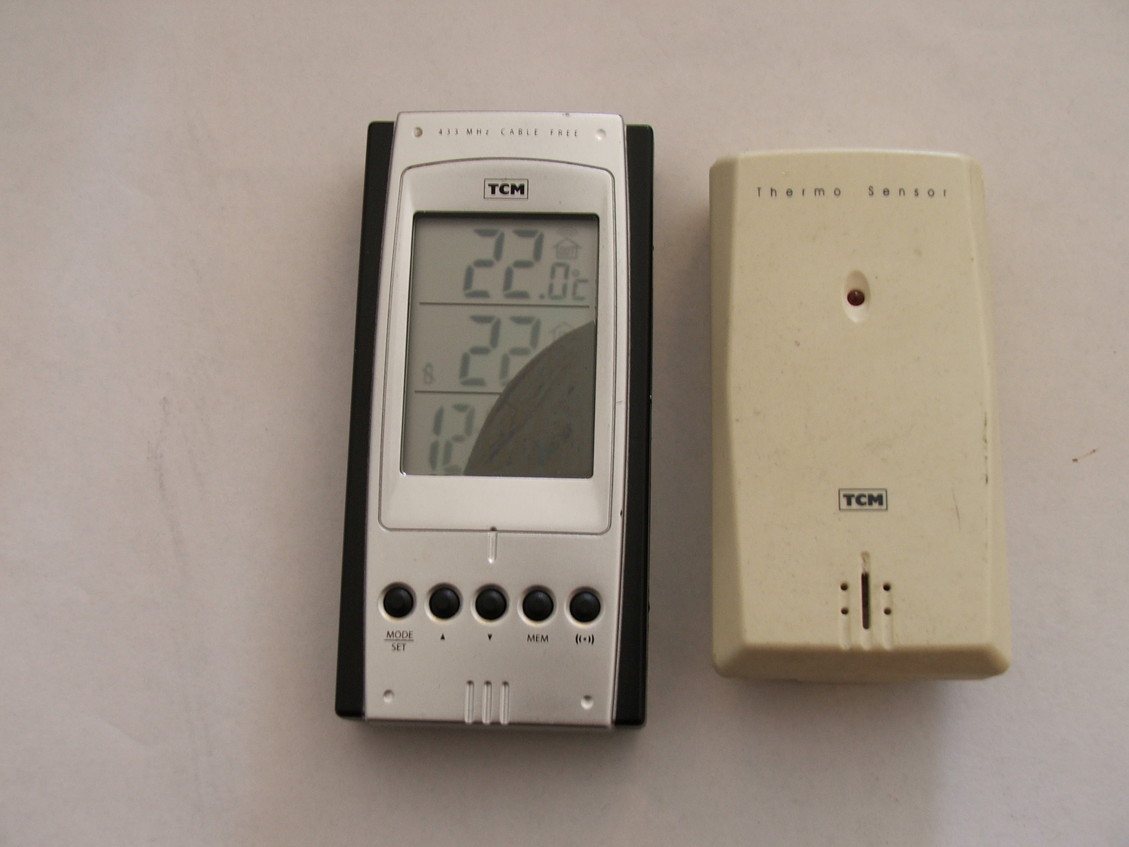

Ето изглед на изделието :)
По принцип е възможно, но ми се иска да си направя моя станция.

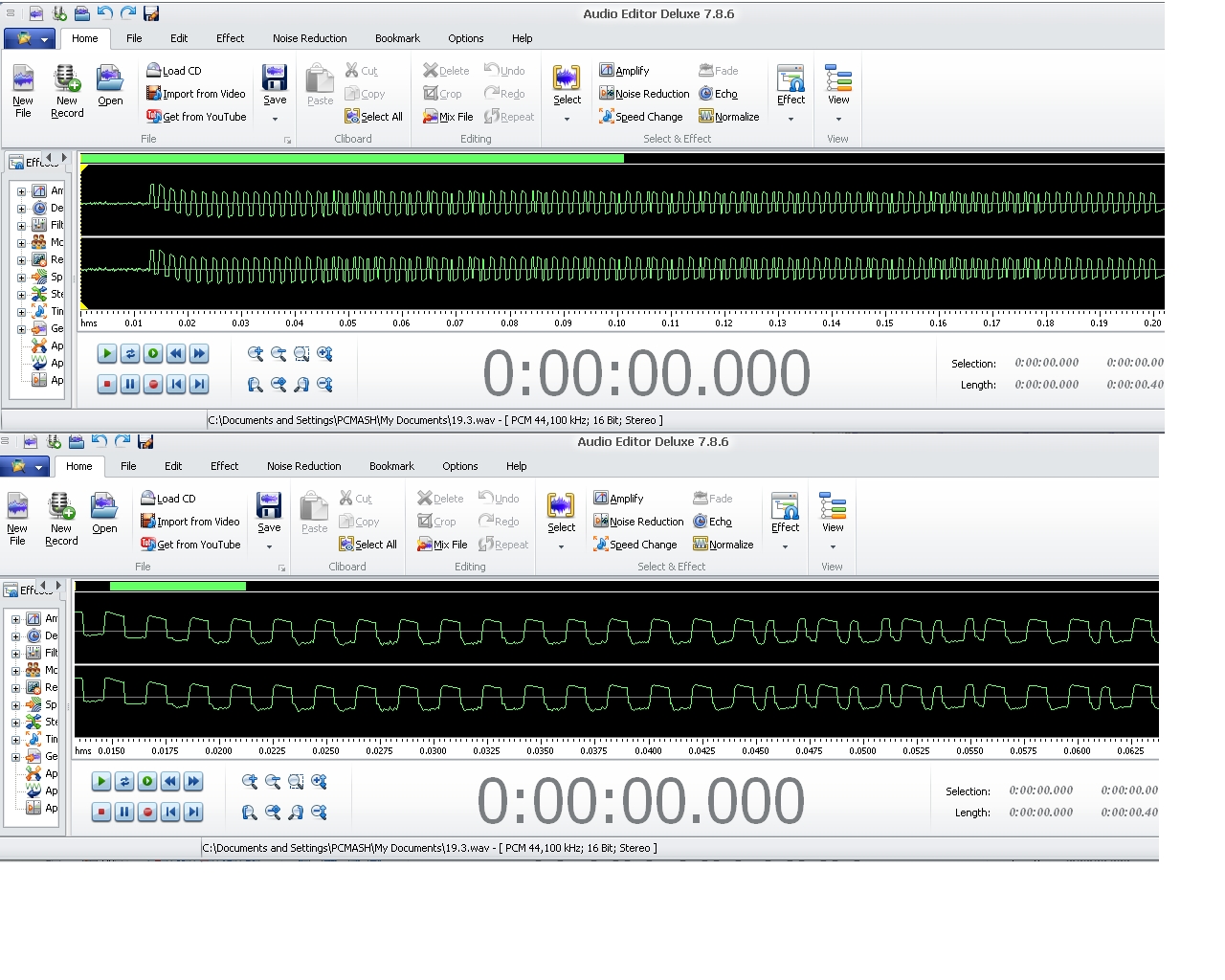

Това ясно, ама пълен батак :) ще се опитам да хвана нещо смислено от някъде.
