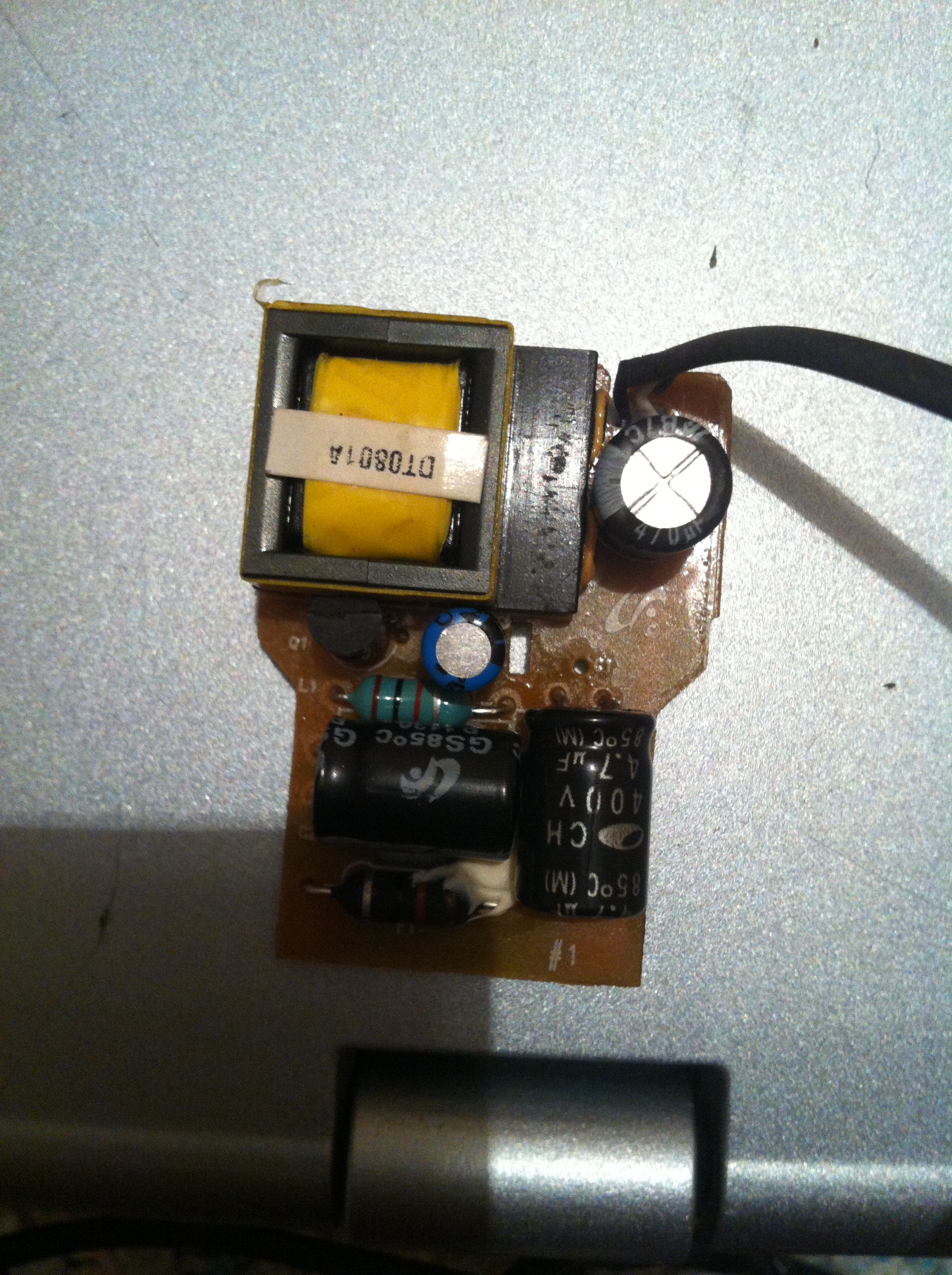

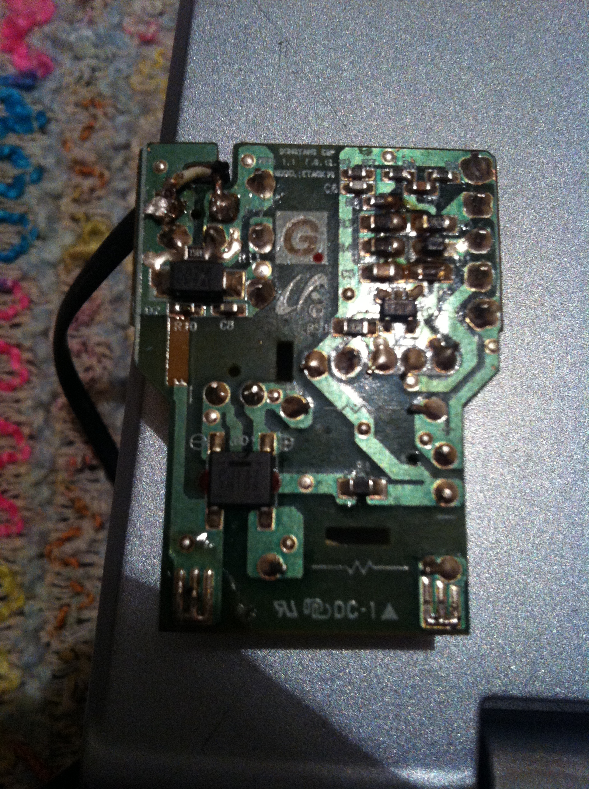

Колеги моля за помощ за зарядно за самсунг ( знам че е 25 лв ) но тук въпроса е принципен ... Отворих го за смяна на прекъснат кабел направих всичко по правила ... отрязах леко оригиналните жици запоих си другите с термо шлаухки , включвам ги и не тръгва ....
Мера му изхода не дава 5 волта и съм шах и мат... Можете ли да ми кажете как и защо така се е получило , неописуемо ...
и да ми подскажете какво да мера и как ... Поздрави и благодаря

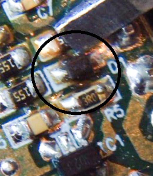

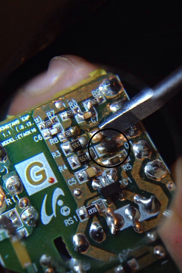

Какво мислите за това смд-и струва ми се потъмняло ... Как мога да го проверя ... Поздрави

Това изкъртена писта ли е или сянка от снимката?

Изькъртена е ... Мост ли да е направя или просто да е нагрея на 320 35 градуса

елемента през който минава червената черта го свирвам с това което е откъртено и няма връзка да ги съединя ли двете ... ? с тинол или жичка

Както и да го съединиш със съседната пъпка ще бачка :)

Пробвах го ... Мера с 20 v прав ток 0.0000 ми дава

Съединих пъпките но не работи .,..

а за заграденото, под него не пише ли Д1, т.е. диод? провери го

Въпроса явно не е принципен а си е баш за 25'те лева. След като не знаеш какво да правиш с отпрана писта, гледай поне да не те прибие тока докато свирваш тук-там по платката!

Не знам дали е съвпадение ама на всичките (4-5) захранвания с които съм се заяждал повредата беше все в изправителния диод. Сменях го с нещо отпоено от стара платка и досега си работи.
П.С.: кефи ме "ютията" с която бъркаш из смд-тата. Не, че аз имам читава, ама поне пиля накрайника.
