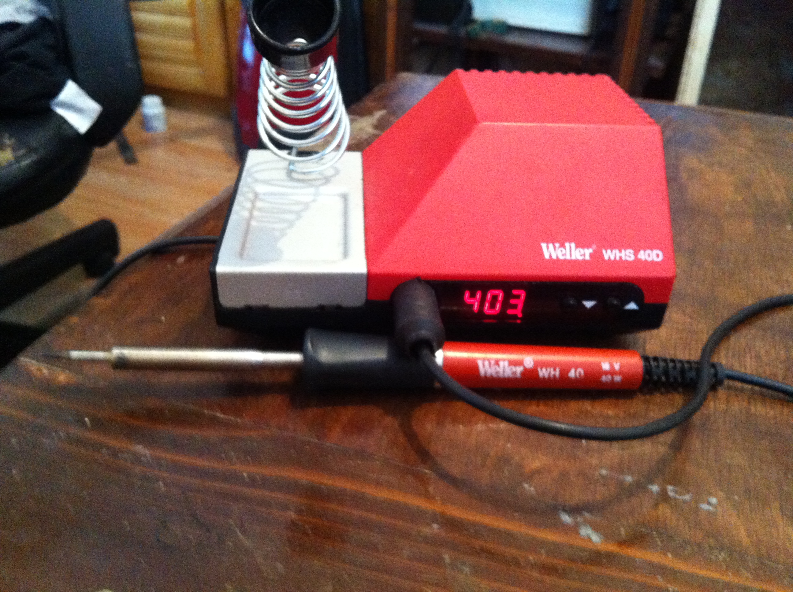

Здравейте от скоро се занимавам с електроника (запояване по точно )

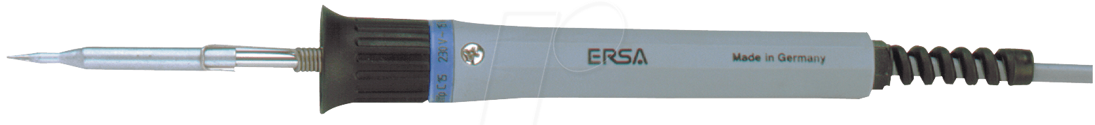

и си закупих станцийка велер WHS 40D ,но днес ми грабна окото една ерса доста мъничка и компакта (харесах е нагледно )
15 ватова и се чудя дали да си е закупя или моя велер ще ми върши същата работа която и ерсата ,
А примерно може ли ерсата да се върже към станцията на велера
Благодаря

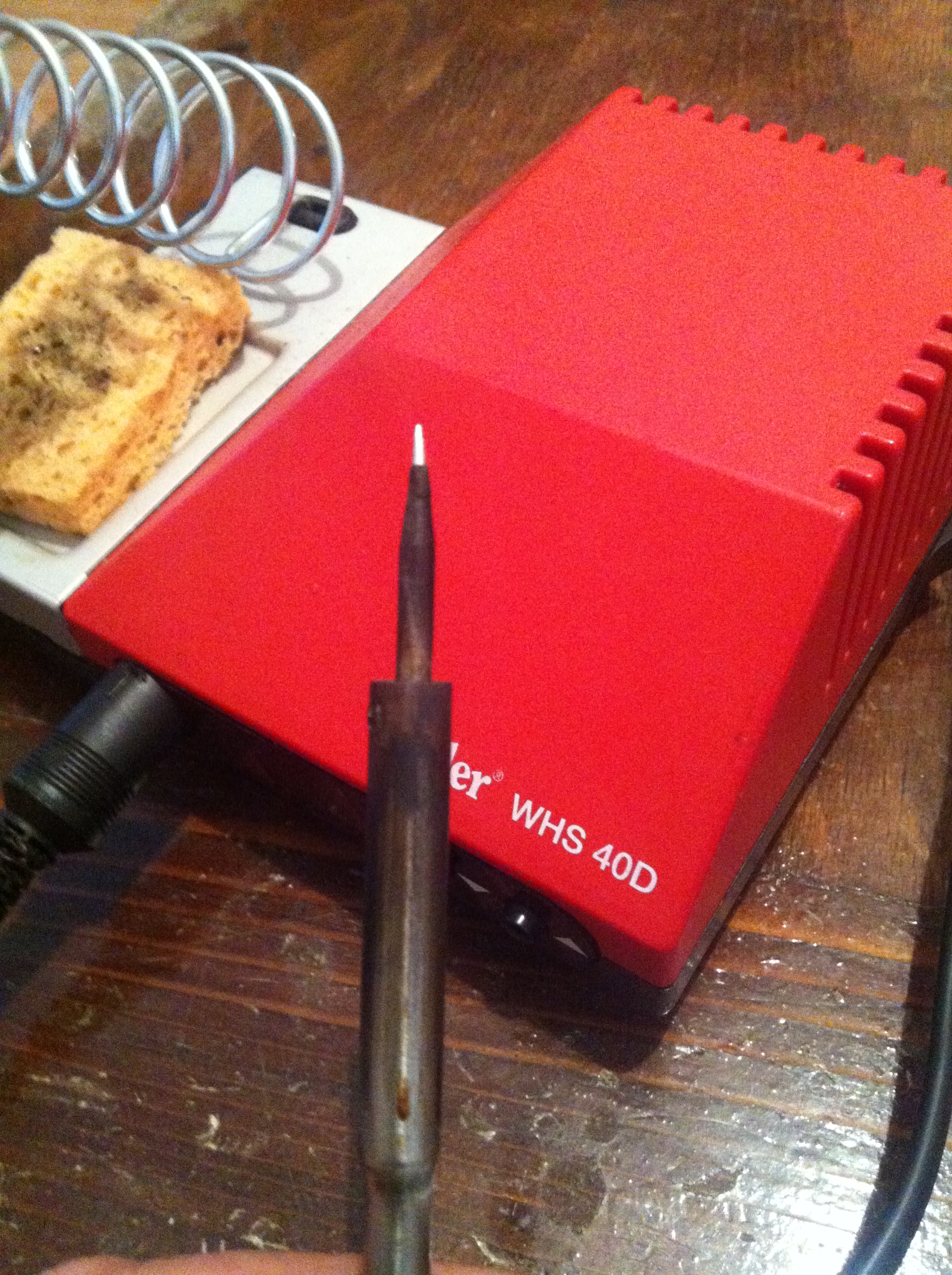

Това ми е човката на велерчето , дори не знам дали е читава

Според тебе може ли или не може? По какво ще прецениш може ли или не може? Ако може защо може и ако не може защо не може?
Какъв поялник ти трябва зависи от това какво ще запояваш и в голяма степен от това колко си запоявал. Най-вероятно в сегашния момент Велер-а ще ти е предостатъчен.

Ако искаш компактно, купи с JBC с C245 или дори по-малките C210 човки. Смея да твърдя - най-доброто, минавало през ръцете ми.
C245 е с пикова мощност над 100 вата, а е побрано в 6-7мм човчица. C210 е 25 вата и човката е още по-малка.
Недостатък - човките са скъпи, но пък траят дълго. Реотана е в самата човка. Реално ти трябват 2-3 различни за покриване на 99% от нуждите.
И човки и станции има в Комет и ТМЕ.
Алтернативи:
- PACE TD100 - пак с реотан в човката. Човките са на по-поносими цени (някакви 11евра бройката ми се мотаят в главата). Пак е над 100 вата пиково и пак е супер компактно. Доста добро бюджетно решение откъм човки в класа си.
- HAKKO T12/T15 и подобни. 70 вата пикова мощност. Пак реотан в човката. Човките са скъпи, но има китайски "клонинги" по 4-5 долара парчето. С такива съм се заредил и за внуците. Дори китайските човки са с добро качество и огромно разнообразие от видове.
- WELLER с RT-3 човки. Скъпи човки. Не съм го пробвал лично, но из интернет има доста оплаквания, за разлика например от JBC, където са изключение.
- METCAL - ужасно скъпи човки и станции. Имат си собствена регулация на температурата (нямаш копче за температура). Не съм опитвал такова.
...само че, всичките тия са в ценови клас за станция + поялник с 2 човки - 600 и повече лв.
По тоя повод съм си направил универсален контролер, дето драйви всичко с термодвойка или резистивен сензор и си купувам само дръжки и човки, ако нещо ме впечатли. Засега ползвам JBC C245 на едната и китайско HAKKO T12 на другата станция. От друго не съм изпитвал нужда. Замислям се единствено да си купя дръжка + 1-2 компактни човки JBC C210 за съвсем финни неща, но пък от друга страна до сега не се е случило да ми попадне нещо, което да не мога да свърша с C245.

Велера изглежда 24 волтов, а ЕРСА-та вероятно е 220 волтова. Кое искаше да замениш?
На тоя етап мислиш ли че ти трябва по-добър поялник от тези?
