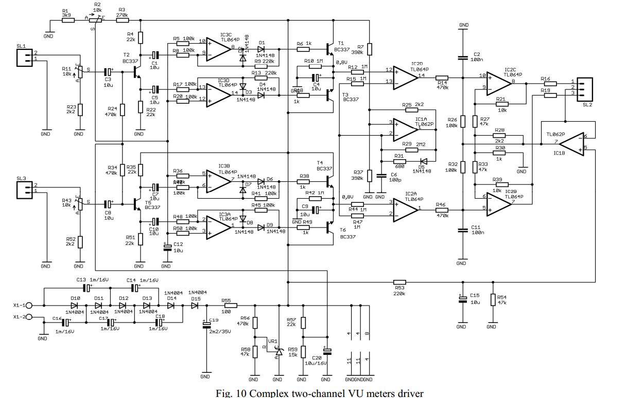

Здравейте,
искам да попитам какъв е елемнта от схемата - VR1. Прилича на TL431, но искам да попитам все пак. Схемата е прикачена, а обяснението на VR1 e "
Then the parametric voltage regulator VR1 stabilises the voltage to 26 V"
Untitled.png [ 141.32 KiB | Прегледано 2192 пъти ]

Мнение Re: Какъв е елемента от схемата?
Такова ще да е. Според мен ще стабилизира на 27 волта.

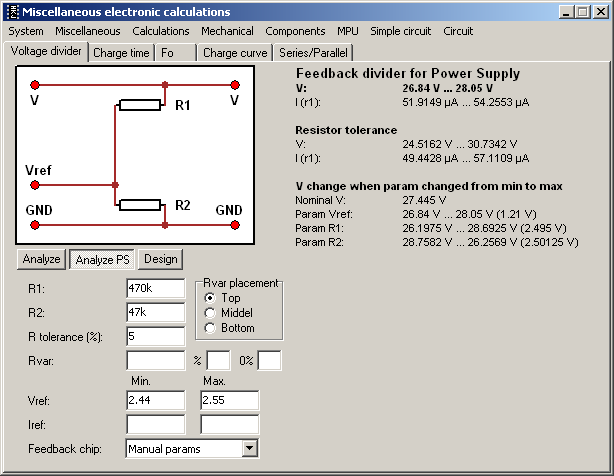

ъхъ,,, 27.445V номинално ;-)
miro_atc написа:
Предлагам да отчетем и 1 микроампер ток на референс гейта и да си стиснем ръцете на 27 волта. 8)
А някои производители дори дават максимално 4 микроампера ( 2 типично ).

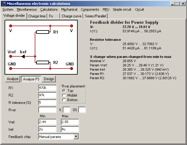

дадено ;-)
обаче голямо напрежение настана :D
scr1.png [ 19.64 KiB | Прегледано 2115 пъти ]
Хм. Докопал съм PDF на Панасоник, там токът е показан навън. Сега гледам схемата на силиция, явно е навътре. Т.е токът ще доведе до покачване на стабилизираното напрежение.
