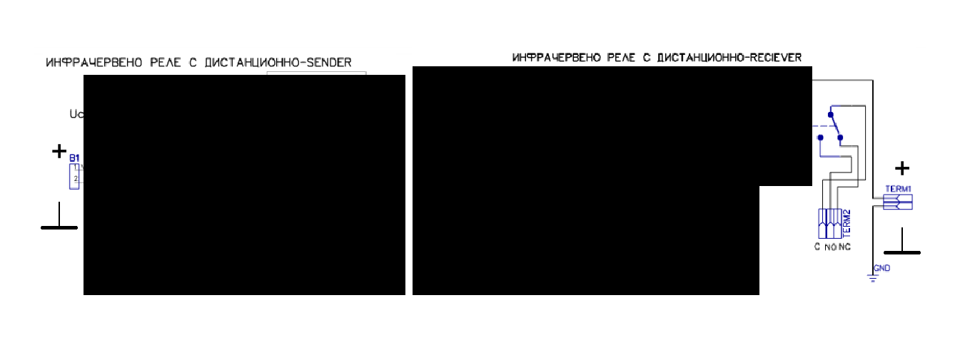

Префасонирах ти малко схемата.
Ако и след това не успяваш да разбереш къде би бил бутона на дистанционното и как да вържеш релето към консуматора, то нищо друго не остава освен да ти препоръчам същото като Ike.
И не на последно място - не връзвай консуматор на 220в! Свържи си някой моторче/лампичка там на 6, 12в и се забавлявай.

Благодаря ви за отделеното време.Разбрах за какво иде реч и кое как да го вържа.
