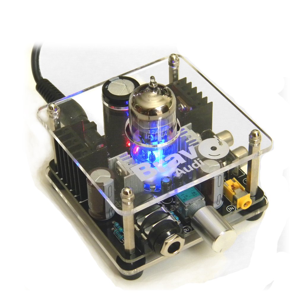

Three yellow LEDs positioned directly behind the tube. And yes, they ramp up in brightness a couple of seconds after switch-on.
Това са обикновенни усилватели с интегралка, но от горе трябва да има радиолампа и не с обикновенна червена светлина на подсведката, ами със син светодиод.
Когато го разбереш това, ще разбереш и защо, ще сложи 10MHz атомен часовник, да му мига точките на секундите.

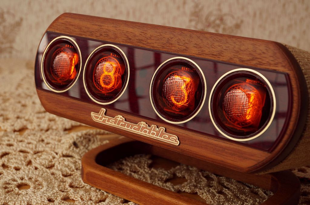

Въпрос на вкус, за подсветката имам предвид нещо такова, такова или пък такова.
За разделителните точки - подобно.
Това, че не няма да изглеждат точно както в стар уред за измерване, не е проблем, напротив.

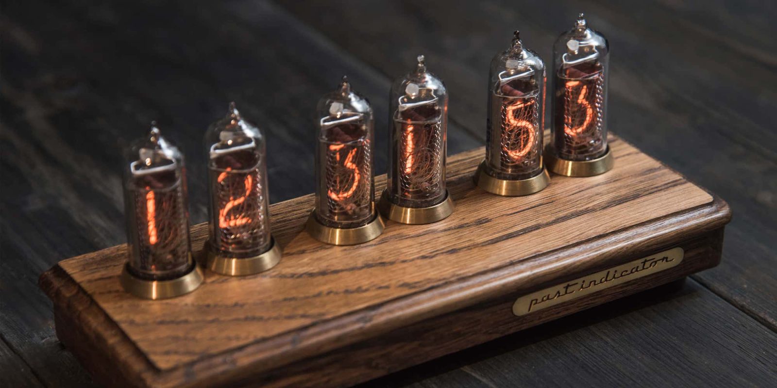

Ламбите стават все по-скъпи и по-трудно се намират, така че който е решил да си прави нещо такова да побърза че скоро подобни проекти ще бъдат екзотика, не че сега не са де.

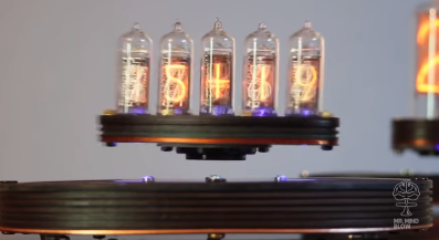

Случайно попаднах и на wireless вариант:
nixi.png [ 76.54 KiB | Прегледано 6912 пъти ]
Клипът е ТУК.
