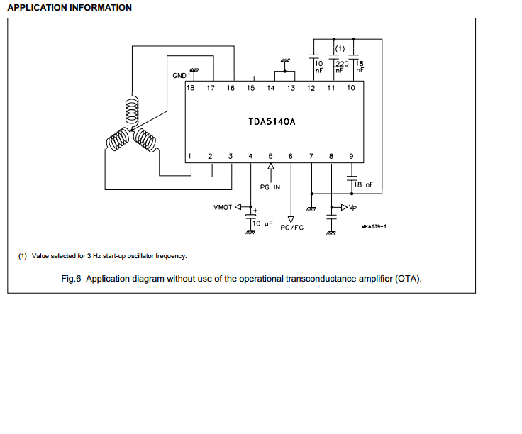

А този чип, ще си свърши ли сам работата без да му се подават никакви сигнали? TDA5044/TDA5040

Мнения: 178
Мнение Re: Драйвър за 3-фазов DC мотор от хард диск
morpheous87 написа:
От тук го видях - http://elabz.com/bldc-motor-with-arduin ... -software/
На клипчето върти моторче от DVD, но пише че е BLDC контролер.
По същество SN754410 е предназначен за стъпкови мотори. В линка са го пригодили за BLDC с известни компромиси.
Там са описани две реализации. Първата е управление като стъпков мотор - в текста авторът пише, че моторът се движи на тласъци, но поради слабото сцепление на диска към шпиндела впечатлението е за плавно движение.
Втората е със синусоидален ШИМ на трите фази, който би осигурявал по-плавно движение.
Но и в двата случая не се следи позицията на ротора и тока на мотора, т.е. моторът може и да не се развърти, а от друга страна ще консумира голям ток дори и при минимален товар.
С две думи - това може да върти мотора, но ако ти трябва за някой сериозен проект, по-добре избери по-подходящ чип, който прави всичко.
П.П. Сега видях, че си намерил и друг чип. Да, този ще стане, но е малко старичък - не съм сигурен дали се намира вече. Напоследък излязоха доста нови чипове на Allegro, ROHM и др. и може би те ще са по-достъпни.

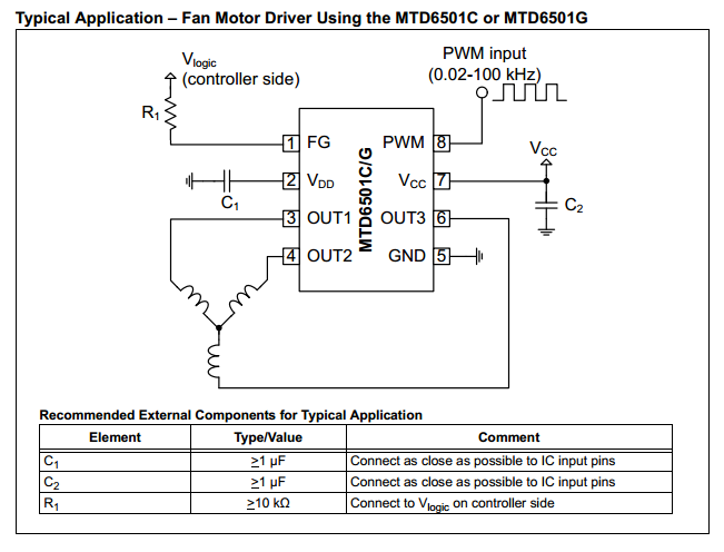

Не може с вентилатор, понеже на повечето дискове не може да им се махат моторите. А и ми се иска да е с елемент, който лесно се намира и работи с него. Евентуално да направя стандартна схема за управление.
Не може ли да се ползва това(предполагам се подава ШИМ на PWM INPUT-a чрез която се определя скоростта на въртене?):
Untitled.png [ 43.02 KiB | Прегледано 7300 пъти ]
