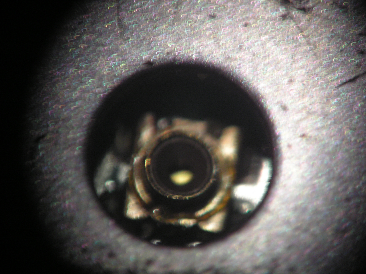

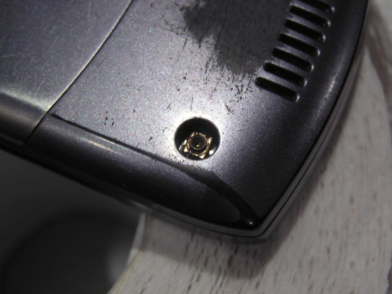

Такъв конектор ли трябва да има телефона.
Утре ще пробвам да бучна нещо в него да видим ще има ли ефект.
Телефона е Motorola V3i.
Преди доста време имах един Ериксон с една малка стърчаща антенка дето се трошеше лесно и него го модифицирах с една тел в гнездото на антената залепена с тиксо на капака, и така винаги сигнала беше на максимум.

Експеримента почти успешен, с 25 см кабелче бучнато в буксата вдига сигнала от 2 на 4 при общо 5. Това е само с кабел без сметки и качествен конектор.
Значи ако се сметне антената и с добур конектор ще има ефект.
