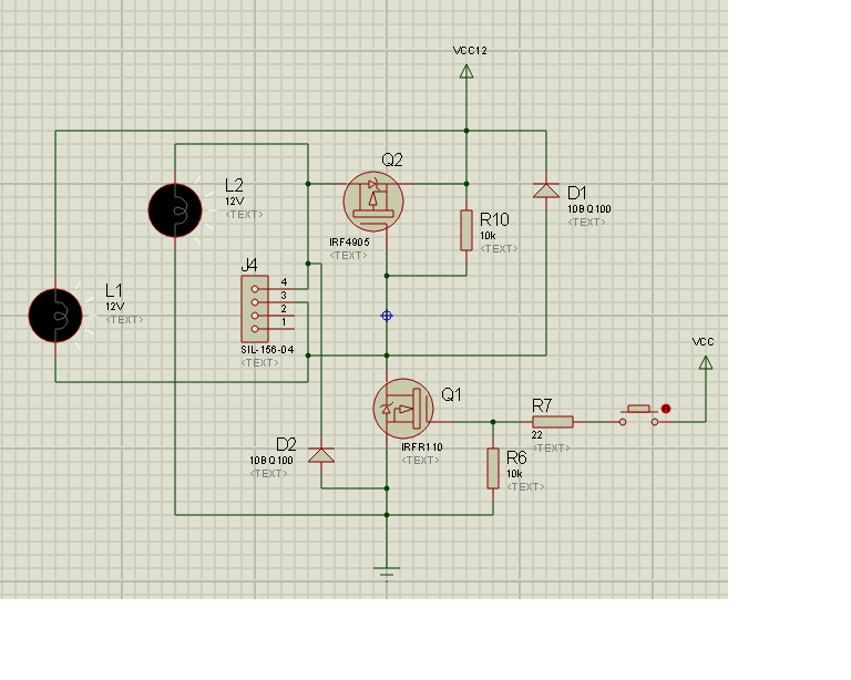

Привет, направо на проблема. Правя си едно управление с микроконторлер и имам два свободни пина които искам да направя на изходи, за да управлявам различни товари. В конкреният случай е реле което се управлява по маса. искам да го нправя малко по универсално зада не се налага да правя платки всеки път.
Идеята ATTINY85-то да може да управлява товари(индуктивни) с ток до 1 1,5 ампера, като да може да управлява по + и по маса. т.е. в единия случай да прекъсва масата в другия положителния край. Прилагам една схема и моля за коментар
Q1 управлява L1, като D2 е за защита от индукивността, на прав път ли съм Q2 и L2?
uprawlenie towat.png [ 32.47 KiB | Прегледано 3374 пъти ]
VCC12 e 12 волта
VCC e 5 волта от пиновете на контролера
в кола мисля да го ползвам за VCC12 може и да е малко повече

значи, всеки има различни разбирания за кое е добро и кое лошо. аз бих направил следните забележки:
1. една схема освен вярно свързана, трябва да бъде и вярно начертана. има разлика между тия две понятия. би било добре да помислиш за подобряване на второто, преди да излезнат някакви потенциални проблени от първото.
2. в момента използваш същата линия по която ти е индуктивния товар L1 за управление и на Q2. това мисля никак не е препоръчително.
3. R6 и R10 аз бих ги направил по 100к,, просто по някакво вътрешно чувство, а R7: 5-10к. иначе току виж ти се замислил процесора като включиш Q1 с малко по-големичък товар :) по принцип казано, дори и при N-канални фетове, по-добре е да го управляваш към маса и с пулъп, отколкото съм сигнал и с пулдаун.
4. не съм ги следал параметрите на фетовете и диодите, които си избрал. надявам се да са подходящи за целите ти. при индуктивни товари особено внимание обърни на тока и скоростта на диодите.
това са моите забележки на пръв поглед, някой друг сигурно би могъл да добави още. дано са ти от помощ

Ами ... не съвсем, D2 в този вариант не обира пиковете в-у Q1. Не е ясно искаш да управляваш два изхода независимо, един с + а друг с маса, или искаш превключващ изход, който може да е или + или маса. И в двата случая запушването на Р каналния може да ти е проблем, с драйвер ще ти е по-лесно.
п.с. .. сега видях D1 .... колегата горе е прав за чертаенето на схемите.

1. Приемам забележката, макар ида не съм много на ясно какво трбва да подобра на чертането (така виждам двата транзистора да са в една посока, диодите да си личи, че са в паралел на товара и конектора е излишен за целта на демонстрацията
2. Може ли малко повече информация по тази точка? в началото гледах 2 схеми за управление на товар с мос (N,P) и ги обединих в една, ако говорим за релета (не мощни ел. магнити) проблем ли е?
3. за R съпротивленията ще пробвам с предписаните стойности. за N каналните ако съм те разбрал, правилно при липса на сигнал от контролера няма ли да захранвам консуматора заради пулуп-а (нежелан ефект)?
4. Параметрите на трансисторите са на око, диодите шотки 100v 1A

С оглед че го чертаеш в протеус колкото и да се мъчиш няма да докараш читаво изглеждаща схема, просто протеуса е ужасен за чертане, но и с него може да се докара доста по читаво.
Иначе .. подредба, обикновенно, схемите се чертаят от ляво на дясно, т.е. от ляво ти е вход от дясно изход. След това диодите които са за защита от пренапрежения се чертаят в близост до комутатора или до товара, и то по начин по който да става ясна функцията му само с един поглед .. абе като цяло ти е доста объркана схемата.
Относно запушването на Р каналния, имай в рпедвид че особенно при комутация на индуктивни товари може да имаш проблем както с отпушването така и с запушването.

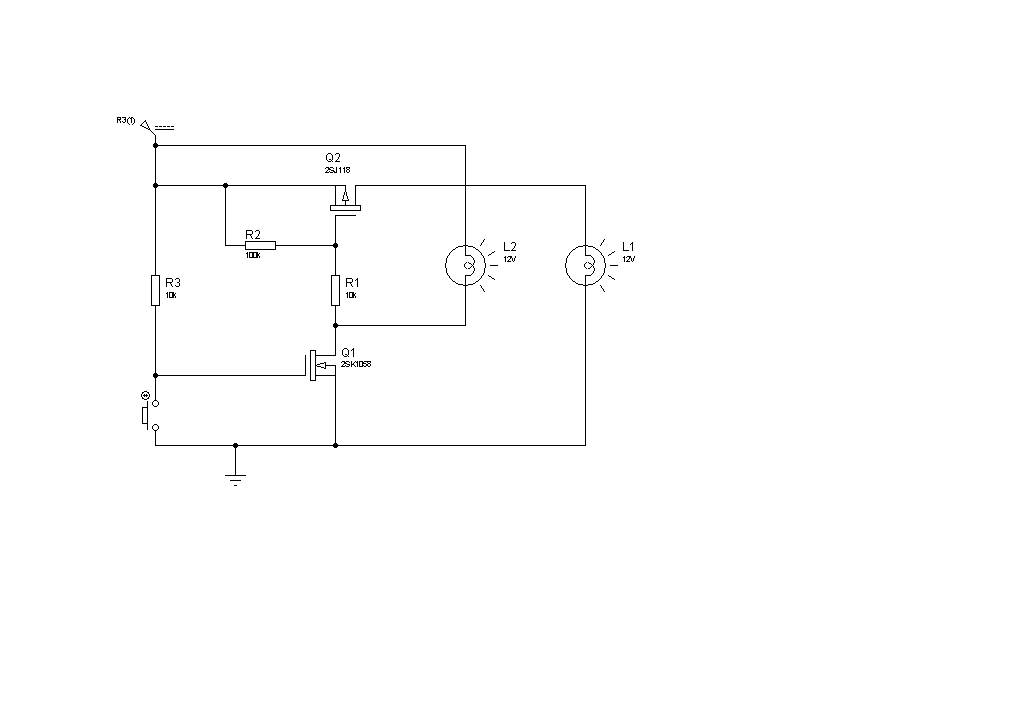

така схемата, по-четлива ли е?
П.С.
Симулацията не може да запали L2.
Не мога да отпуша Q2
за Q1 на дрейна по малко от 10V не мога да докарам

Така е малко по четливо да.
Значи най-вероятно не може да свалиш достатъчно гейта на Р каналния защото там ти е лампата, съответно той не се отпушва.

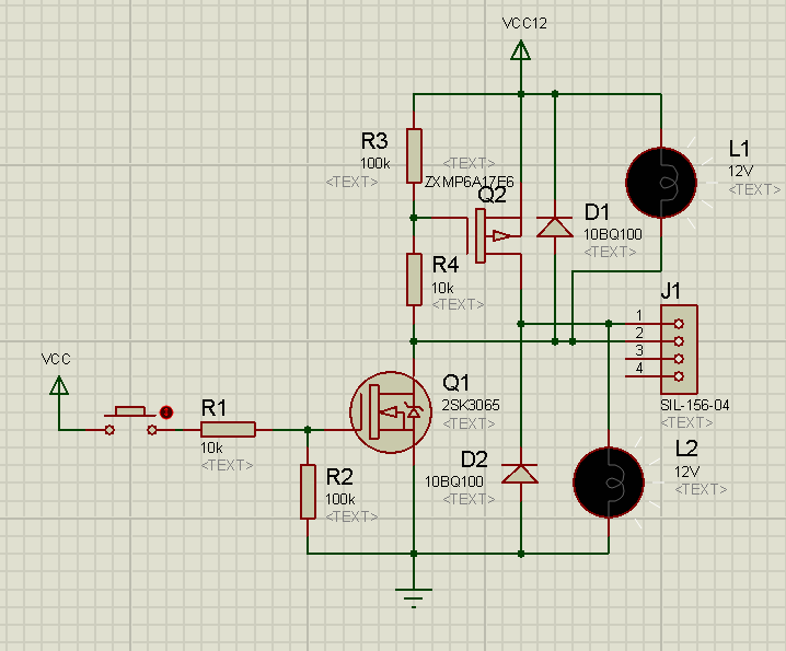

Тия твоите транзистори ги няма в моя протеус, така че е или от проговете на отпушване, или от съпротивлението което си дал на лампите. Ето това с тия трназистори, което схематично е същото като при теб работи, е разликата е в управлението на N каналния, и ме домързя да слагам диоди.
Но както и по горе се писа, такова управление на Р каналния не е добра идея, най-малкото повреда в N каналния или проблем с неговия товар може да доведе до отказ и при управлението на Р каналния. Да речем че товара е дал на късо, хем ще прецака N каналния, хем Р каналнияникога няма да се отпуши.

Оправих си симулацията този транзистор Q1 който бах подбрал за модел на симулация имаше максимален ток 0.2А а крушката е 0.5А. Смених модела с IRFR014 и работата заспа. Както го материялизирам (каква дума) ще се похваля ако работи, ако ли не - жалко

Ще работи, но отново, тази схемна реализация не е за препоръчване, ползвай два пина, или допълнителен транзистор/оптрон каквото имаш за да управляваш мосфетите. А като цяло ако очакваш индуктивни товари, особенно ако искаш да им правиш PWM за Р каналния, че и за N, горещо препоръчвам да позлваш драйвери, това е най-лесно, иначе може и дискретно да си го направиш ама ... Не забравяй че гейта, особенно на мощните транзистори е сериозен капацитивен товар.

Зависи от две неща, техологията на транзистора и .... честотата с която клатиш. На ниски честоти не се забелязва, но при високи може изобщо да не стигне времето да отпушиш транзистора и ще имаш едно страшно греене. Примерно IRF610, при 10 V на гейта иска заряд от 1.8 nC което ако ако пина ти дава 10 mA са почти 200 nS, при 1 Mhz това ти е 20% от импулса, и още 20 при запушване .. 40% от времето транзистора ще ти е в преходно състояние, т.е. там няма да е като ключ и загубите ще са далеч от тези при напълно отпушено състояние. Но дори при по ниски честоти отново има проблем. Отделно че изхода не е точно генератор на ток, така че времто за заряд/разряд ще е по-голямо. Затова и се слагат драйвери които да дават 2-3 А което ти гарантира бързо отпушване/запушване.
