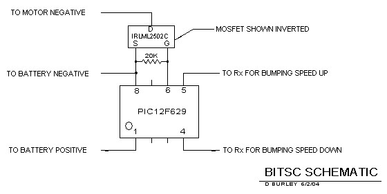

Пичове, имам следната дилема... :oops:
Имам следната програмка за нещо като димер ключ, но ще го ползвам в радиоуправление за повишаване, намаляване на оборотите на моторче. Оригинално хекса е за 12F629, но го сметнах за съвместим с 12С509А и го нахендрих вътренка...и както се сещате нищо не се случи. Та затова питам, има ли някакви особености и въобще дали е възможно да го метна на някой от двата типа дето имам 508 или 509. Програмката е кратка, но аз съм пълен гьон за програмиране. Поствам го тук освен за въпроса и заради интереса, който може да прояви някой към това чудо.
хекса е:

Такааа...значи като го записвах, му дадох интърнал RC, отмаркирах MCLR и CP, а WDT го оставих с чавка.
Де сгреших или въобще не е трябвало да почвам.. 8O :D :roll:
/то ясно, че ще си търся 629-ката да си купувам...ама дотогава ме сърбят пръстите, а след работно време няма как да се докопам до работещ магазин..та явно покупката ще се разтегне във времето/
Коментар на файл: Схема на джеджавката
BitSC schematic.JPG [ 23.03 KiB | Прегледано 6339 пъти ]

Сега оня нахендрения чип със чиста съвест можеш да го хвърлиш. И друг път да питаш преди да правиш... ненужни разходи :lol: :lol: :lol:
С почти същия успех можеш да запишеш тоя хекс в някой операционен усилвател - и те са с 8 пина (повечето) :D

:lol: :lol: :lol: Това го знам...нали са и еднократни на сичкото отгоре... :lol: Ама поне сина си запоява некви паяци и мухи с тех...прави си некво АРТ...балига...
Ама нищо не каза ЗАЩО? А мна мен тванкъ ми е въпроса... :?: И дали също.

С три думи - нямт нищо общо (почти)... За повече инфо иди на сайта на майкрочип и си свали дейташитовете на двата пика.
Вто Окт 18, 2005 8:44 pm

А ми странно...Направих си много успешно дешифратор на 4 пропорционални канала с програма писана за 12F629, която е на всичкото отгоре доста дълга... и тръгна без проблеми на 508-цата.:roll:
Е...там си пишеше изрично за кои става...ама щом тази дългата става...значи някъде в туй мъничето или или има кво да се пипне, или са съвместими /така си мислех аз.../. Ама нали на начинаещите морето им е до коляно....
Те я и успешната серия:

Определено ще имаме нужда от помоща ти! /имам предвид моделистите/
Пробвания модел се саморазпрограмира от пиковете на моторчето, което управлява /въпреки 3-звездната схема на искрогасящи кондензатори накичени на електродвигателчето/. След програмиране, схемата тръгва отново-еднократно!
Ако ти се занимава и намериш време за този "DAY electronic", моля те спомени и броя бири /1,2-каса, 10 каси.../ за нужната почерпка. 8)
Прикачвам и по-добрия вариант на схемата, който спира двигателя след зададен брой секунди /за да не се изгуби самолета ако излезе от обхват с работещ мотор/. При мен на DIP не тръгна...твърдят, че е само за FP-или повърхностен монтаж както му викате... :oops: Не е нужно да е програмируемо закъснението на спиране...може да е твърдо зададено /примерно 30 секунди/. Ще си пробваш ли уменията?
При мен този вариант въобще не тръгна /но и аз ползвам DIP пикльо при това пак многократно програмируем....
Инструкциите:
" Programmable BitSC version
I discovered while trying to build 3 of the newer versions that the handling
of the pins on the Pic chip was zapping them enough to destroy the code
programmed in. Re-programming will usually correct this, but the required
programming pins were in use. So a new design using a tiny PC board was
made and this will be the "latest" version. The new board will allow "fixing"
the code by re-programming. Below is how the programming works.
This version allows the user to set an automatic
motor cut off feature to the desired time delay in
increments of 15 sec. This is provided for safety
as the airplane can easily out fly the range of the
Tx. Setting the delay is done as follows:
1- When the Rx and wired in BitSC is powered
up, there will be aprox 1 sec delay after which
the motor will blip once for each 15 sec interval
that the BitSC is set for.
2- After the blipping has stopped there is a 2 sec
"window" wherein a new number of increments can be
entered by pushing the "down" button the number of
times equal to the number of 15 sec's desired.
The first press of the "down" button holds the
"window" open to gather the remaining presses.
3- After the desised number of intervals has been
entered, the "up" button is pressed and the unit is
ready for normal use.
4- In the event that the "up" button is pressed
before the 2 sec window is over the unit will hang
waiting for an additional "up" press to be ready.
This has the effect of reducing the number of 15
sec intervals to just one, but ONLY for that single
power up. Thus one can have several intervals of 15
sec stored for normal use, but can switch to just
a single 15 sec interval when desired.
The BitSC uses a reverse exponential lookup table
for motor speed control.
Another benefit of having a separate Mosfet to power the motor with is
that several cells made be used with more powerful motors than is usually
the case with bit charger designs. The design shown measures
.395 (10mm) X .271 (6.88mm) with generous soldering pads !!
I will be trying to find a PC board source and work up something
towards providing a kit for those who cannot program or etch boards."
