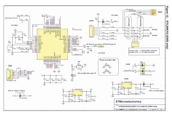

Няма проблем да вържеш и двете захранвания, D1 те пази. При включени и двете ще драпа преоритетно от външния 7805 (ако го подаваш през хедъра там дето е записано 5V де.)
Clipboard02.jpg [ 87.6 KiB | Прегледано 2567 пъти ]

Супер, довечера ще пробвам. Ако изгори - Цецо е виновен. :D
Платката е захранена през 5V на пина, да.
