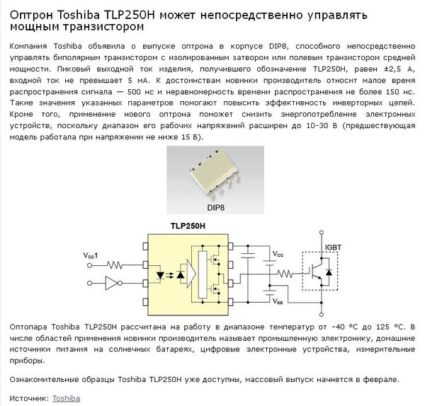

Малко в страни от темата, но ето на какво попаднах онзи ден:
TLP250H.jpg [ 110.12 KiB | Прегледано 4755 пъти ]
Вто Яну 22, 2013 11:36 am
Мнение Re: Триак + Терморегулатор
Да ама никъде не казват от къде идват Vcc и Vee. Щото той оптрона ясен. Аваго също имат подобен оптрон ама няма изолирано захранване вътре му за съжаление. Реално този оптрон ще снижи малко производствената цена и съвсем малко мястото което заема един драйвер но нищо повече.
