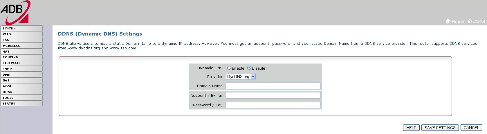

Да без клиент работещ на машина от LAN. Модема (рутера) си има вграден клиент.
Това е само едната задача - да стане отриваем рутера от вън.
Втората част е да се пренасочи съответния порт към вътрешната машина (малинката).
п.п. Това става директно на модема, не през страницата на Виваком.
DDNS.jpg [ 67.19 KiB | Прегледано 2821 пъти ]
