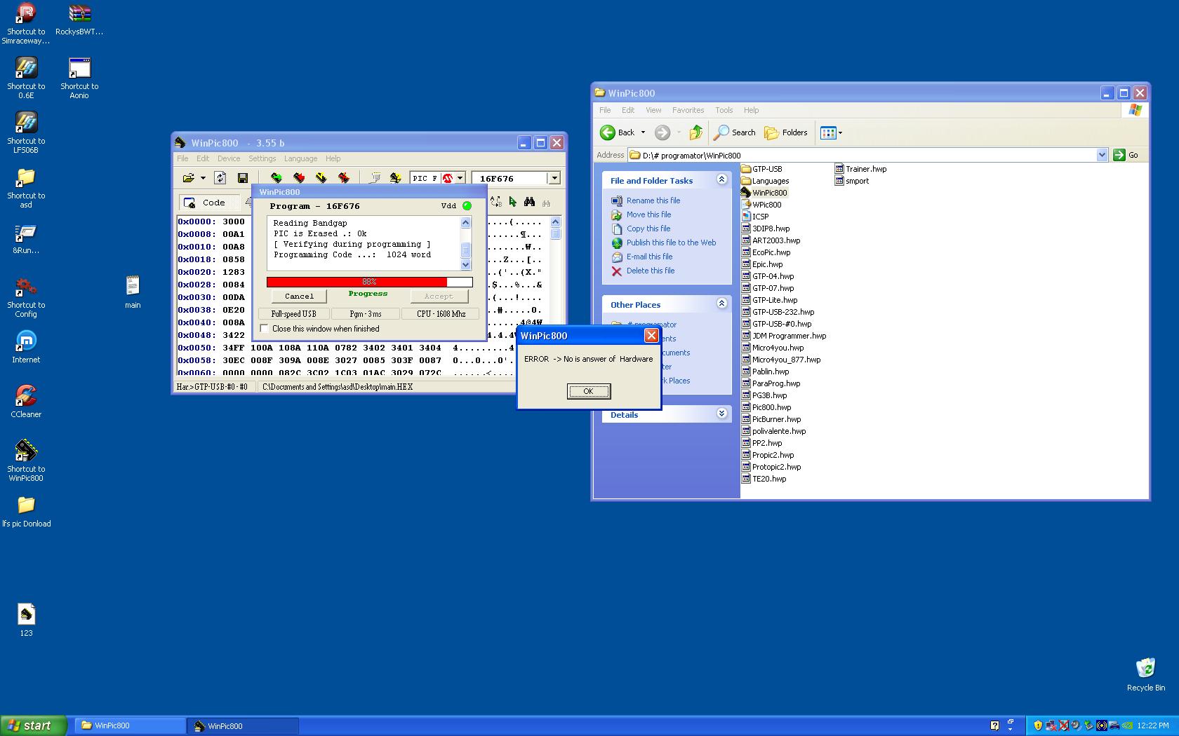

Здравей те. От няколко дена имам един програматор, който баща ми зе за коледа. Искам да кача файла на чипа, но ми дава грешка.
това е въпросния програматор- http://anteni.net/images/ReadMe.pdf
чипа- http://ww1.microchip.com/downloads/en/d ... 40039e.pdf
искам да си направа тоя волтметър, но нестава http://cxem.net/avto/electronics/4-93.php
помогнете моля :)
благодря

Първо да почна от програматора - защо първо не порови из форума и тогава да купуваш? Това сигурно работи, ама за пикове програматора е PicKit. Всичко останало води до питанки във форума "що не става".
Сега ... вземи си 5 жички и от конектора дето са 5-те пинчета си закачи директно към съответните крачета на процесора. Искам да кажа да не ползваш цоклите - имам някакво съмнение че не съвпадат точно както са написани изводите на цоклите.

Така програматора не съм го избирал аз, а баща ми. А до колко 5-те пина само намирам Vdd, Vss, Vpp а Data иClock не ?
Направих си майтапа да преинстарирам компютъра с ХР по старо и неми даде никаква грешка, много странно.

Data и Clock са ICSPDAT и ICSPCLK съответно. Ама явно не е бил проблема в цокъла. Колкото до програматора - нямам преки впечатления от него - обаче със сигурност ще стигнеш до момента в който "точно тоя чип дет на теб ти трябва" не се поддържа.
