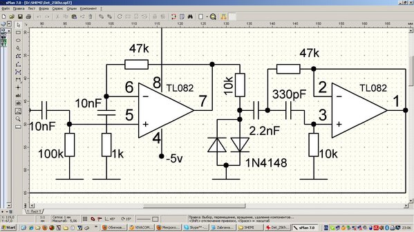

Имам ОУ като усилвател , после филтър .Искам преди филтъра да огранича сигнала на няколко стотин mV. Как да стане Фатката? Че с 1N4148 ... толкова си могат.

С шотки диоди. Колко ти е сигнала като ток? 1N4148 почват от доста малко да ограничават, ако тока който протича през тях не е голям.

С тия 10 килоома и шотки диоди ще стане интересна картинка.
Увеличи усилването 2 пъти, на мястото на 10-те килоома резистор сложи един килоом, и след диодите си направи делител на 2, примерно. Може да добавиш и буферен операционник вързан дирекно към диодите, и след него - делителя.
Впрочем, вместо с диоди, можеш да го ограничиш с транзистори - ако помня добре колектор и база към сигнала, емитер към маса. Един PNP и един NPN. Ограничението ще се получи доста по-рязко и с доста по-правилна форма.
...а може, при подходящ операционник, да направиш усилването такова, че да се ограничава от захранващото напрежение (операционника няма да може да вдигне повече), и след това делител с каквото трябва изходно съпротивление. Така спестяваш и диодите/транзисторите, и евентуалния буферен операционник.

Първото дето му предлагаш ми се види по-добро, кърдисва си сигнала така, че ограничителните
диоди да му вършат работа (0.4 до 0.7 волта over temp) и си го атенюира.
Вкарването на усилвателите в насищане обикновено е съпроводено с време за излизане и
други неприятности (понякога). Сигурно има подходящи за целта де, едва ли гони кой знае
каква лента, но ако диодите са достатъчно точни/стабилни за целта бих предпочел
тях.

Пробвах с шотки, ама те бая надолу режат(към 0.1V) . Ъъъ сетих се , няколко шотки навързани последователно :) .А само за "култура" , няма ли чалъм плавно да се регулира праг на ограничаване?

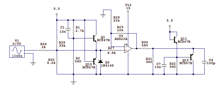

Всъщност, аз лично предпочитам с транзистори. Хем може и с 2 в един корпус. Тогава почти независимо от тока се получава много рязко и "правилно" ограничение до 0.65 - 0.68 волта, което на всичкото отгоре и почти не зависи от температурата. 1N4148 тръгват да ограничават от 0.5 волта някъде, и при големи токове стигат до волт. Шоткитата определено не стават за това с тоя ток в обратна посока, дето имат.
Наскоро имах малка заигравка с подобен казус - трябваше ми хем нисък импеданс (вход към бърз ADC), хем ограничение между -0.5 и 3.6 волта. Стигнах до нещо такова, с AD822, което е уникално животно - можеш да го тормозиш с до -20 волта напрежение на входа, при все че отрицателното захранващо му е 0 волта, и от това не следва почти нищо. Ама е скъпа, пущината:

На моята схема - ако базата на Q13 вържеш към напрежение между -0.6 V и да речем 3 волта, ще можеш да си ограничаваш входа от малко над нулата, до 3.6-3.7 волта. Както е сложен на схемата, ограничава до малко под 4 волта. Ограничението надолу става по същия начин, с транзистор с обратна полярност, при това отвява надалеч всеки диод като точност на ограничението.
"По-интерсно" е ограничението с Q11 и Q12 - те са в един корпус, с близки падове база-емитер в права посока, и ограничават изхода до малко над 3.3 волта, при това температурата им влияе минимално, защото се самокомпенсират - Q11, с прехода си база-емитер задава ограничаващото напрежение (около 2.7 волта) на Q12, който върши истинското ограничение (2.7 + 0.65 волта). Схемата не е от икономичните от гледна точка на консумация де. Но пък според измерванията ми си върши работата твърде близо до симулацията, и нищо не пече прекалено, а на изхода има 200 и нещо ома импеданс. Ако трабва повече - може да се сложи Rail-to-rail операционник на 3.3 волта, и ADC-то ще е още по-щастливо.
Неприятното е че това работи за предимно малки волтажи, предвид характеристиките на преходите на транзисторите, или по-точно на какво обратно напрежение удържат.

С FET-ове е на входа, само не помня MOS или J. Като мъдрих схемата горе, доста време рових да намеря нещо по-читаво, но май е без аналог по отношение на входа, или поне аз, въпреки ровенето, не открих такъв - не и на близка цена. Като сложиш и че е R-R, съвсем става трудно да му намериш евтин заместител.
Лошото е че и той е на 6-7 евра за единични бройки, макар че е вече на годинки.
