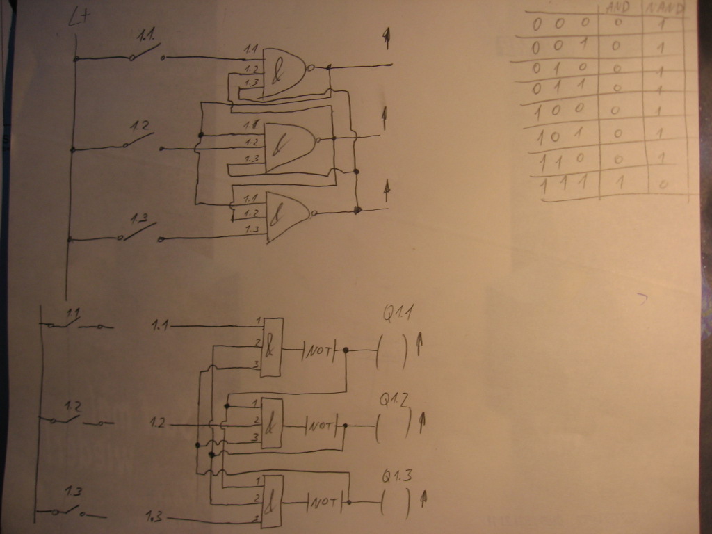

БатеВаньо, много ти благодаря за съвета с логическите елементи NAND - схемата ще работи. Рано сутринта се заех с начертаването на схемата, която е предстравена на асистента за одобрение. Възхитил се той от замисъла, и казал, че ако успее да превърне функционалната схема в ладер, ще осбободи студента от първите два изпита. Та въртял-сукал моя приятел, ма не направил нищо. Казал му асистентът, че му дава втори шанс, ако измисли схемата с SR или RS тригер, и там нишо :D
Та сега питането поне и аз се затрудних с ладера, да питам как да стане? Пък за SR тригера са още по-неясни нещата. Както се досещах още в началото, има някаква уловка в цялата задачка :wink:
Picture.jpg [ 136.5 KiB | Прегледано 2103 пъти ]

Прилагам евентуално решение. Последователно на всеки вход за свързани инвертирани изходите на другите два. След поява на първия сигнал, другите два биват блокирани и съответно си остава активен само един изход.
ladder.png [ 6.7 KiB | Прегледано 2062 пъти ]
