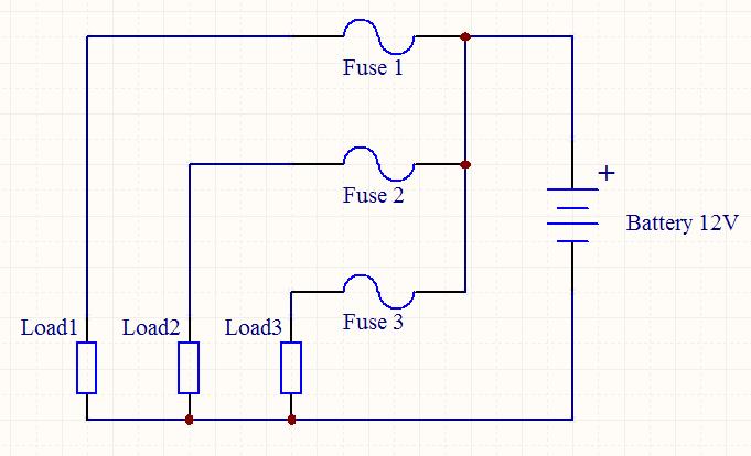

Ще слагам доп. консуматори в колата, и искам захранването им да минава през бушони. Консуматорите са 3, в кутията с бушоните отива една дебела жица, от нея излизат 3 по-тънки. Вижте схемката и ме светнете на прав път ли съм. :)

Като знаеш - що питаш :D
Пет Сеп 30, 2005 3:52 pm
Не знам бе, за това питам. :) Удачно ли е на плюса да закачам бушоните?
Пет Сеп 30, 2005 3:54 pm
На активния полюс... Виж как са закачени другите бушони в колата
Обикновенно на 99% от колите активен е +са
Пет Сеп 30, 2005 3:58 pm
ъъъъ... ааааа... кое е активен полюс? :?
Пет Сеп 30, 2005 3:59 pm
Купето е "Пасивен"
това активен и пасивен е малко образно казано
Мери с мултицета на бушоните какво е + или -
Пет Сеп 30, 2005 4:04 pm
Ахааа, окей. :) А какви бушони се слагат в зависимост от консумацията? Например, при 5А ток какъв бушон да се сложи?
Пет Сеп 30, 2005 4:08 pm
По принцип тока на бушона трябва да е "малко повече" от пусковия ток на консуматора
Пет Сеп 30, 2005 4:11 pm
Има ли точно определение за "малко повече"? :)
Пет Сеп 30, 2005 4:15 pm
Мнения: 1050
Местоположение: Pz
По принцип е +20%. Ама ако консуматора ти има голям пусков ток и ако го държи повече време (пусковия ток)... Най-добре проба-грешка :o
Пет Сеп 30, 2005 4:16 pm
До колкото си спомням а може и да се лъжа по БДС маи беше от 3 до 6 пъти зависи от консуматора
или как адаша казва - проба-грешка :) най-накрая пирон :)))
Пет Сеп 30, 2005 4:19 pm
Ясно, много ви благодаря за помощта! :) Явно ще се запася с бушони и ще пробвам подред. :)
Много ценна информация, ще ми трябва доста по-нататък.
Пет Сеп 30, 2005 4:21 pm
Един съвет - на масата на консуматора не слагай жица до акумулатора, а ако се налага слагай дебела
защото ако дебелата жица която връзва минуса на акумулатора със купето на колата се прецака
то при палене има вероятност целия ток да мине през тази жица и после става много интересно...
Пет Сеп 30, 2005 4:27 pm
Мнения: 1628
Местоположение: Сливен
И в колите ползват май само 8 и 16 амперови бушони.
Смятай консуматора по 3 и няма да сбъркаш. Слагай по-як бушон (ще си изгори - де ще иде :? )
