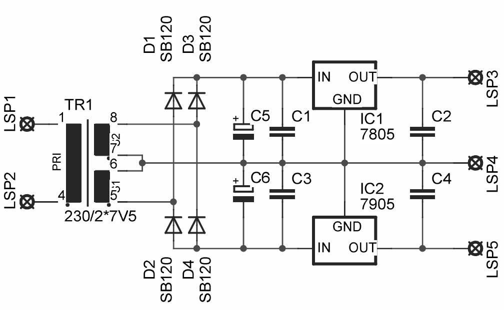

Здравейте имам проблем с въпросния стабилизатор искам да пусна двуполярно захранване +/- 5V за целта използвам мрежов трансформатор с две вторични напрежения по 12волта със +5-те волта няма проблем излизат си толкова но -5-те излизат -6,7 волта. В Интернет не можах да намеря datasheet точнo за 1PH7905 CP а ги свързах както 7905 1-GND,2-Vin,3-Vout. стабилизаторите са доста евтини по 15 стотинки са, но нямаше други в близкия до мен магазин за електронни компоненти и затова ги взех. Схемата която ползвам за захранването е от атача. Благодаря предварително.

1PH7905 е българският аналог на 7905. Както нееднократно е писано във форума, тия стабилизатори изискват минимален товар, за да работят коректно.
Е, може да си попаднал на дефектна ИС.

Ами след като не даваше коректно напрежение се върнах в магазина и взех още 5бр. и с петте положението беше такова. Благодаря за инфото утре ще го натоваря с някакъв резистор примерно 50к и ще видя как ще се държи.

С 50К ще се държи както без него. :) Сложи не повече от 1К !

По принцип с това двуполярно напрежение искам да захранвам високочестотен операционен усилвател дали има проблем ако този резистор стои постоянно включен във веригата ? Трансформатора ми е 2x12v,300mA.

Идеята е ресисторите да си стоят там постоянно, за да ти работята правилно стабилизаторите. А за високите честоти няма да ти пречат.
Ако ти се струва безмислено да товариш изхода с резистор без да имаш полза, вържи по един светодиод да ти свети като включиш захранването( на 10mA ще е достатъчно за товар).

Floober, я кажи какъв е капацитета на С4 и провери какъв капацитет се иска по дейташийта.
А колегите да ме светнат откъде измислиха минималния товарен ток на 78/79ХХ?
Това, че изходното напрежение се дефинира при товар от 5mA до 1А е съвсем друга бира. На тези стабилизатори всички вътрешни тоци минават през GND пина. За разлика от LM317 и сие, където прие ADJ тече само тока на референса, а всичко останало - през изхода. Те затова там се говори за минимално натоварване.

Според дейташийта капацитета на входа трябва да е 2.2uF ,а на изхода 1uF аз със свързал на входа 470uF а на изхода 10uF. Ще пробвам да свържа препоръчаните от производителя стойности и ще постна резултата.

Сложи добра керамика в изхода, а ако 10uF е електролитен - не го махай.
И най-добре ги изхвърли тези Бг стабилизатори.

А керамични близо до крачетата сложил ли си?
470-те на входа не ги барай, че ще ти трябват :)
Това с минималния товар и аз му се пулих ама нали скоро не съм барал 79-ки...
Засякохме се с Desert Leo ама що да ги хвърля, навремето с такива работехме. Освен ако не носят дата на производство от "навремето" :)
Керамичните да са поне 100нФ и максимално близо. Спомням си, че ако стабилизаторът е изведен със жици на радиатор ги лепях директно на крачетата.

Паралелно на входните и изходни филтриращи кондензатори съм свързал и по един 100nF. Засега работи добре :) ще го оставя така. Благодаря за информацията която ми дадохте ще имам вече едно на ум за тези стабилизатори. Един цял следобед замина заради този стабилизатор :) бях друго тръгнал да правя а захранването беше между другото ей така за 10-тина 20 мин. :)

При твоята схема, кондензатора 100nF на входа е излишен, но не пречи да си стои. Просто от него няма никакъв ефект.
И НИКОГА не подценявай захранването. При проектиране на каквото и да било устройство, започвам винаги от него.

Кондензаторите са си добре те, трябват нискоимпедансни (керамични) върху
краката и на входа и на изхода за да работят всякакви версии на 79xx без да
се разпищят.
За да не излиза каквото трябва най-вероятната причина е сбъркано опроводяване,
краката на 7905 не са като на 7805. Или гръмнат чип.

Всички са по един и същ начин: най-вляво ( # 1) е най-положителния пин - за 78хх е вход, за 79хх е маса. По средата ( #2 ) е най-отрицателният - за 78хх е маса, за 79хх е вход. За третия пин не казвам.
