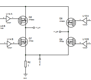

Въпросът ми е малко странен, но искам да попитам какво не и е наред на следната мостова схема. Става дума за Н мостова схема за управление на стъпкови двигатели, по-конкретно може ли да се управлява МОСФЕТ транзисторите с едни и същи драйверни схеми , в случая ТС4427 при положение, че са от различен тип.

Най-високото захранващо напрежение на схемката не може да е повече от 15ина в, (18в макс. и дават на тая ТС 4427)което я обезмисля, като идея. Иначе нищо не и пречи да работи.

На 18 волта има 97% шанс драйвера да изгори - личен опит... Тия драйвери с над 16 волта са си хазарт. Иначе до 16 работят пушка. Скоро правих един прост драйвер за униполярен стъпков с такъв драйвер. Поради разни недомислици се наложи да цъкат на 500kHz (с IRF540) - чак не е за вярване ама работят.

Работят ако не видят над 1n товар, тогава спецификацията им отива на кино,
времената на нарастване заминават в микросекундите (един IRF540 и е готов).
Инак всички драйвери от тоя род поне по ток горят красиво, с кратер :D :D

Е що бе? Аз търкалям с тях IGBТ с 10 тина пъти по-голям капацитет на гейта. На ниска честота е вярно - 20kHz.

Гледал ли си им времето на нарастване? Може и да не са баш същите, нали има инвертиращи
неинвертиращи и т.н., трябва да погледна баш кои бяха моите дето ги залових преди време.

Абе няма начин да не съм го гледал, ама не помня. Но едва ли е кой знае колко зле, като се има предвид, че транзистора го ползвам абсолютно на границата на параметрите и не гърми по UI. Т.е. активния режим не е кой знае какъв. Но със сигурност е над микросекунда... че може и над 10 микросекунди да е. Абе то срещу 10 нанофарада не се рита лесно.
Като цяло тия дравейри не са върха на сладоледа, ама са евтини и лесно достъпни. За определни приложения са си ОК.

Е в микросекундите се справя. Проблемът им е, че по спецификации на 1.5n трябва да са към 100-150nS
май беше, а те отиват в микросекундите, пълна трагедия. В моето приложение (15-вата flyback) това си
беше просто неработене, смених го със свестен драйвер и всичко си отиде по местата.
