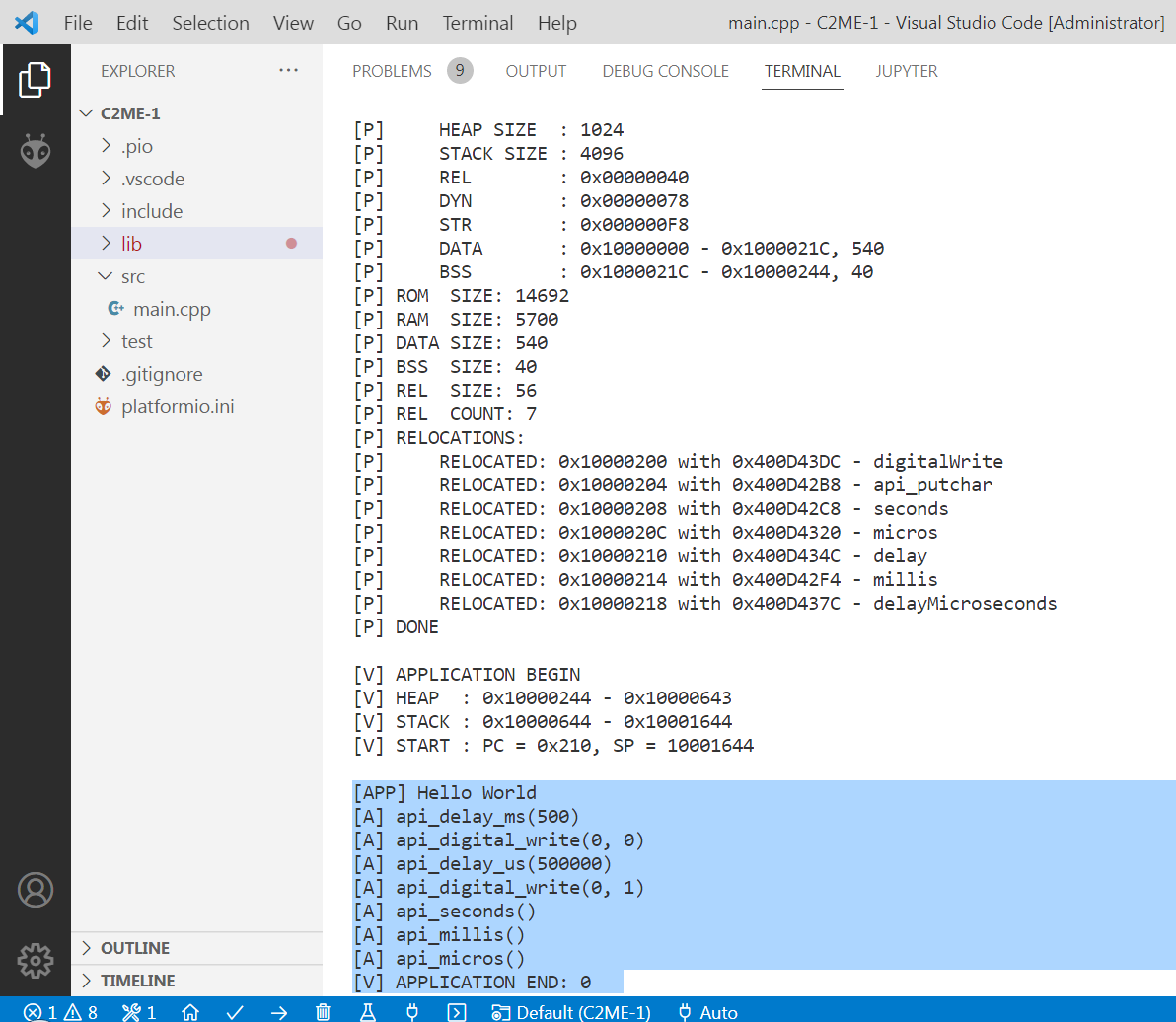

това се случи на ESP32-WROOM - платка WEMOS D1 R32 в режим Arduino :D
( оня същия BIN който се изпълняваше на PC-то [Windows] )
47 милисекунди ... заради printf("Hello World") в началото на Апликацията
не само - има и принт debug в тези 47 милисекунди ( 324 символа )
Untitled.png [ 100.14 KiB | Прегледано 2711 пъти ]

демек изгубих:
~28.1 милисекунди са нужни за изпращане на 324 символа при 115200 bps, 8N1.
( изпращани от софтуерното ядро ... демек е повече време загуба )
ARM апликацията е 14 692 байта ( пак заради printf )
демек 18.9 милисекунди код
или ~388 466 ARM инструкции/секунда @ 230 MHz ... на "първо четене" :D или нящо такова
но ... трябва бенчмарк - тва са BLAH изчисления

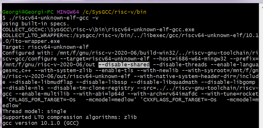

някой да знае за Win - GCC riscv-none... със -shared ( прави динамични библиотеки ) разрешен
инсталирах три различни версии GCC и ... Хой
Untitled.png [ 54.64 KiB | Прегледано 2556 пъти ]

На картинката се отнася за "./configure" параметрите, които са ползвани по време на компилацията на самия компилатор, а това няма общо с възможностите му да прави "shared" библиотеки.
