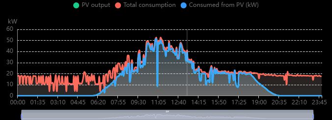

Ние ползваме Ameri Solar - от 80kWp панели, максимума който има до сега е 300kWh за ден на 20-ти август и е стигнала пик 50kW. Обаче панелите са много кофти разположени. Не всички гледат идеално на Юг, не всички наклона им е подходящ, а на някой, една сграда доста рано почва да им прави сянка. Другите всичките са лимитирани за собствена консумация и не мога да кажа точно колко са можели да направят, но една със 100kWp панели е успяла да направи 330 за ден а е можела още доста но няма как да го разбера колко точно. Нейните панели са много добре ориентирани и насочени. Тука в нашия край е голем зор да се пуснат за продажба - лошото е че идва слабия сезон. Като пуснат тия дето чакат да почват и да продават ще кажа как се справят. То и ще е полезно като информация зимата как е положението. За лятото на всички е ясно...
https://euromatica.bg/amerisolar

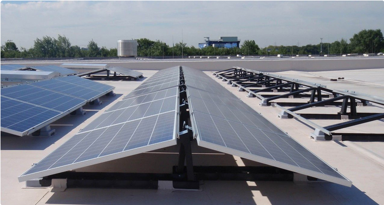

Ето така се монтират двулицевите панели.

И как точно се осветяват от задната страна тези панели при такъв монтаж?
Представям си ги монтирани почти вертикално с разположени някакви огледала/рефлектори зад тях, които насочват светлина и към задната им страна ...

ами не, не е това монтажа, защото дефакто отзад е тъмно, от гугъл изображения има разни идеи
https://www.ferozepower.com/wp-content/ ... Panels.jpg
това го виждам като покрив на автогара или спирка, но силно ме съмнява че ще е някаква значителна ефективност щото отразената енергия е незначителна спрямо директната слънчева

Значи за панели върху керемиден покрив няма никакъв смисъл от двулицеви.
Между другото днес ходих до една фирма предлагаща солари и там ми казаха, че двулицевите много по-лесно се трошали от градушки.
