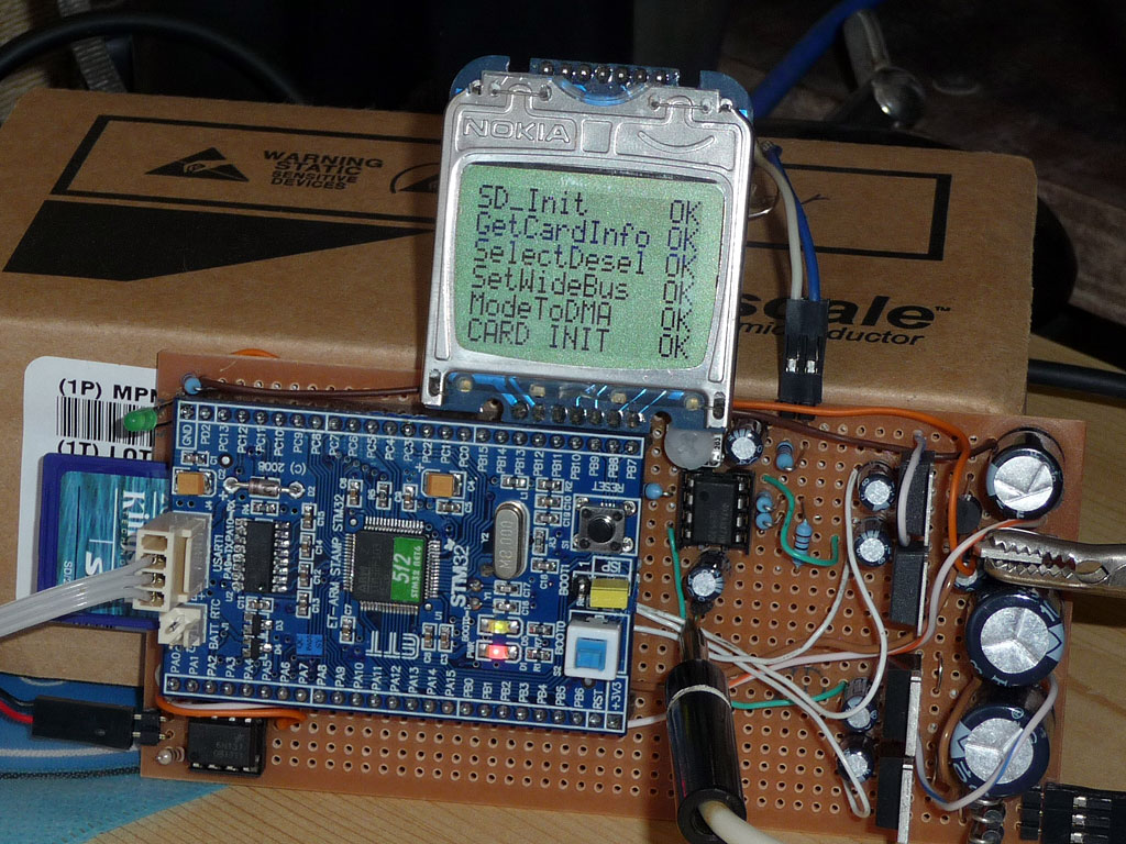

1. Подкарахме си SD картата както си я знаем - с SPI протокол, обаче гледам че тоя процесор има SDIO интерфейс. Кофти е, само, че е на съвсем други пинове - ама явно така трябва. Сега - въпроса е, има ли голяма реална полза от използването на SDIO vs SPI протокола. Имам в предвид, че е ясно че със сигурност ще ми се вдигне реалния трансфер на данните, обаче имам някакво чувство, че времето от заявката на данните до започването на трансфера няма да се промени кой знае колко. На мене точно то ми е важно. Изобщо ако някой има някакви впечатления, нека да сподели.
2. Втория въпрос е относно компилатора и и изобщо тежестта на C интерфейса. Какво имам в предвид: Ползваме IAR. Прави впечатление, че почти всяко действие в стандартните библиотеки е обвито във функции - предаване на параметри и т.н. Че даже на места една функция вика друга - тя трета, тя четвърта и т.н. И цялата тая работа за промяна на един бит някъде примерно. Освен това пада и едно предаване на параметри та е чудо. Все неща дето по принцип като ги видя и ми свети червеното. Нещо нередна ми се вижда тая работа някак. Все ме чопли, че си хабим по-мощното процесорче с излишни неща. Та въпроса е - дали наистина тия виканки на функции се изпълняват както са описани /аз очаквам да е точно така/ или компилатора шмекерува нещо и прави разни магични оптимизации. Щото ми се струва в крайна сметка - че ще трябва на края да пренебрегнем удобството на стандартните функции, и да си пренапишем програмата както си трябва, че да извадим от процесора каквото има за вадене.

Имаше "малки" /около 1 седмица/ проблеми с инициализацията на картата, и се оказа че има малка грешчица в примерите, дето идват с картата и компилатора - но може и да е нещо в конкретния случай... Иначе вярно има голяма файда от ползването на SDIO интерфейса на тоя чип. Четенето на произволен сектор от нормална карта - такава дето се вижда на снимката падна от 1.7 милисекунди на 320 микросекунди. Това - с ползване на клок 24 MHz, трансфер по 4 жици и DMА. Посоченото време включва цялото време от задаване на заявката чак до като DMA контролера докладва че данните са вече в буфера.
Относно другата тема за тежкия интерфейс на IAR от функции които викат други функции и цялата работа за един запис в някой регистър - и това вярно излезе. До като не махнахме половината излишни викания на функции, тоя процесор се спъваше като куц кон. Сека е като "млада кобилка". :D

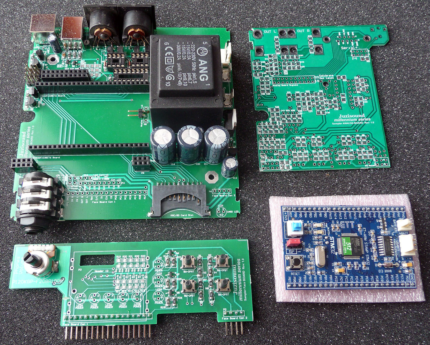

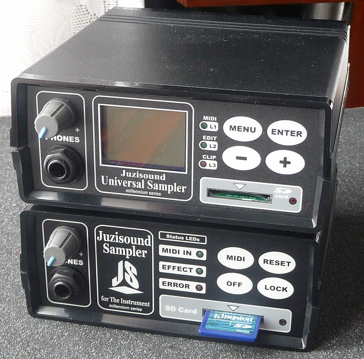

Ето какво се получи в крайна сметка от семплера за The Instrument който почнахме преди година:
Очертават се поне 4 различни модела - /различни по софтуер основно и по аналогова част/.
Качвам малко снимки на двата базови модела, които вече са готови.
Голяма работа е това STM32...
Всичко работи ПЕРФЕКТНО!!!
