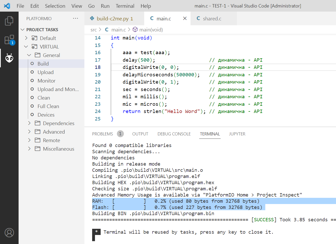

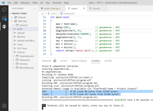

Мнения: 6152
Мнение Re: PLC
и общо взето това е цялата Клиентска част ( за Апликация ) - Компилатор + IDE
клик - Install / New Project / Compile
( липсва Upload / Debug ... за сега )
https://github.com/Wiz-IO/c2me
пример ( скриншот ):
https://github.com/Wiz-IO/c2me/blob/mai ... src/main.c
Зебрите ги подгониха Еднорозите...
или
Квадратните яйца започнаха да се търкалят по нанадолнището
Untitled.png [ 112.68 KiB | Прегледано 2465 пъти ]
Нед Юни 22, 2025 1:14 pm
