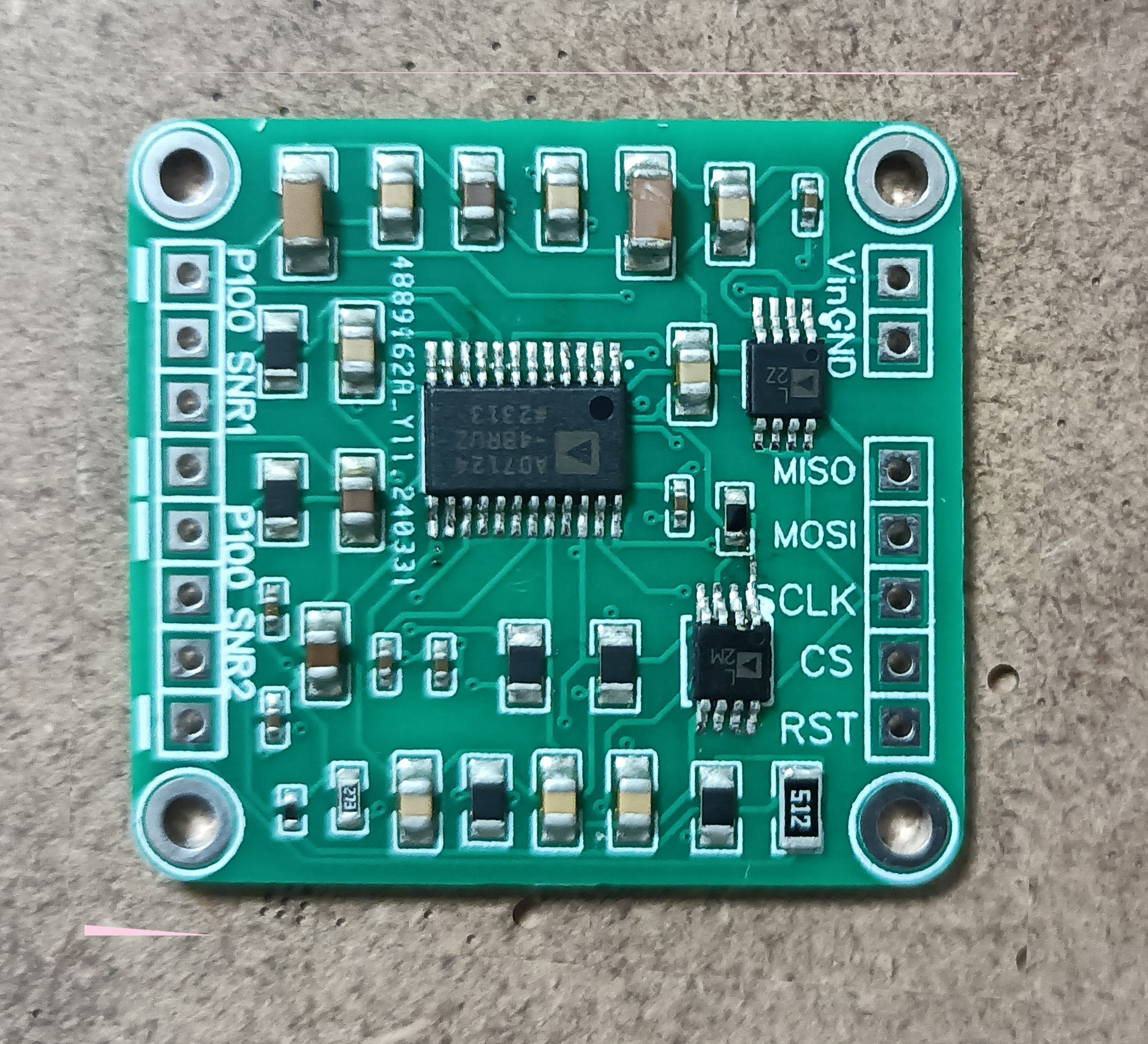

Ползвах помощ със запояването и изглежда че се получава добре! Сега остава да го подкарам :)

Да доста добре ако е ръчно, конкредно пасивните са доста ОК. Обърни внимание на третият кондензатор от дясно на ляво най-горе, нещо не ми изглежда запоен, както и кондензатора на горното Рт100

Ще ги прослушам. Запоено е със стенсил и горещ въздух. Човекът който ми помогна си взе машината, но предполагам че ако има някоя студена спойка ще мога да я оправя с поялника.
