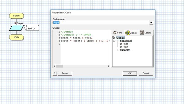

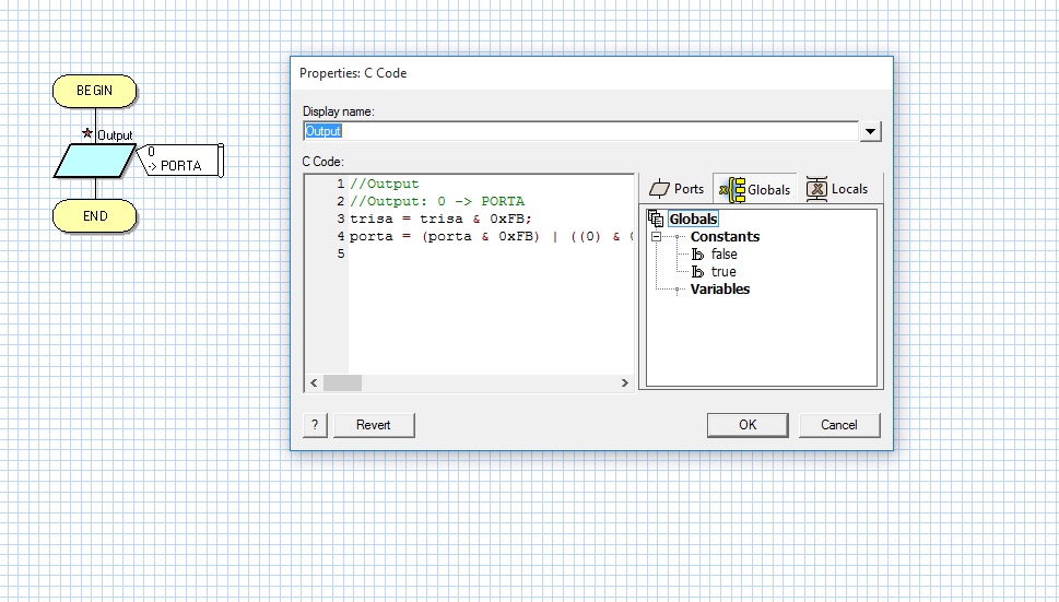

Ами аз ще ти кажа къде ще дойде проблема, тогава когато ти трябва малко по оптимизиран код, дали като бързина, дали като размер или и двете ... е те тогава поради това че този тул твори нещо по някакви си негови критерии ти ще трябва да буташ на много повече места докато накрая не го напишеш сам. Отново не искам да те убеждавам, но скоростта с която ти ще нарисуваш 10 пина, ще гиномеираш и ще кажеш какви са вход или изход е доста по ниска от тази с която аз ще сетна 3 регистъра пишейки код. Пък ако много ме кефи мога и уизърда да използвам който прави всичко това вместо мен, но аз го правя доста по бързо на ръка.
Тук визирам ПИК, има контролери при които изпозлвам визарда защото имат много и разпръснати регистри, освен това има сигнали които се местят по пиновете и ми е по лесно той да мисли вместо мен. Всички настройки на портовете на пика стават от 3 регистъра, айде с перифериите може и да са 5, вход/изход и аналогов или цифров регистрите се помнят лесно. А между другото при повечето компилатори няма нужда да указваш дали е вход или изход, в зависимост от това каквото правиш то си го превключва, но аз лично не съм фен на тази "автоматизация" въпрос на вкус казало кучето .. нали знаеш, не казвам че трябва да споделяш моя вкус и възгледи, просто коментирам.
Човек най добре възприема май графично...Да се хванем ли на бас, кой ще го напише по-бързо?
Sample.jpg [ 201.95 KiB | Прегледано 3361 пъти ]

Ще загубиш баса, зашото ToHu с 3 реда, ще конфигурира всичките ходове и изходи едновременно.

На квантово ниво, нали?

Ами кажи кои входове как искаш да конфигурираш и как и ще ти напиша 3-те реда, а ти доста ще има да цъкаш. Не знам дали може да нацъкаш 8 пина докато аз напиша set_tris_a(0x20); дори ид а предположим че за да обърна бина в хекс ще изпозлвам calc ... не че не може да се напише и като bin :)
п.с. да го кажем така, аз ще напиша думата ябълка много по бързо от колкото ти ще нарисуваш ябълка, и със сигурност всеки който знае да чете ще знае че съм казал ябълка, докато това при теб не е в сила, първо може да не си толкова добър художник, но дори и да си Давинчи на някой твойта ябълка може да му прилича на дюля.
