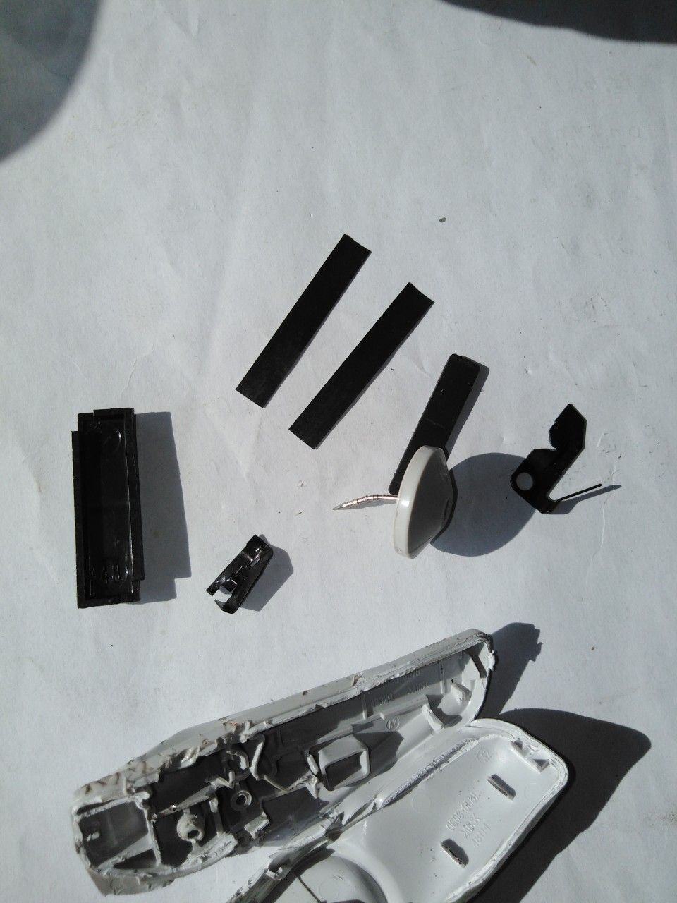

Мнение Заключалка на стока ?
Докараха ми армаган , дет не са му махнали в магазина 'заключалката' . Бая го мъчих , накрая с менгемето смачках кутииката , та се предаде. Очаквах чип , нещо да пищи ако го крадеш - тц... 2 мн. тънки ламаринки и гума изкопчих. Някой има ли хабер , как се детектва туй чудо?
Zakl.jpg [ 129.79 KiB | Прегледано 4652 пъти ]

Не са ли пасивни RFID тагове на 8.2 MHz ? Даже май не предават код

Мнения: 616
магнетострикция е ефекта който се използва в случая

Мнения: 30935
Късметлия си че не си съсипа дрехата, повечето такива вътре имат стъклена ампула с мастило.

Мнения: 9141
Добре де - тия не ги ли махат с някакъв магнит - гледам продавачката ги слага в някаква ямичка и се чува едно "щрак" като от магнит. Ама много брутално си го строшил - няма да можем да го ривърснем и да махаме заключалки. Единствения магазин в Разград дето ползва такива, продава неща дето и да ми ги подаряват не ги искам, ама за бъзика ще е интересно.

Мнения: 1757
На снимката не си личи , 'габарка' и на 'пирона' има изтънени места . Тип рибарска кука ... И стоманена контра (някво тенеке). На кутииката пише патент нещо си :) Ма на Ганьо не минават тия...

Мнения: 1757
Има си 2 мн. тънки ламаринки , 0.1- 0.2 мм , така и не разбрах магнитострикция-та ква работа върши...

Мнения: 30935
Има различни, някои се отключват с магнит, други с един
Извит.... шип да го наречем който влиза в дупка и отключва, те Обикновенно издават доста измъчен звук. Хватката е да срежеш щифта без много да го опъваш, това ако има мастило. С добри сечки става, но на първото което отварях не знаех че има мастило и просто го напънах. Не са катинар чета, основната им роля е да бъдат засечени.
